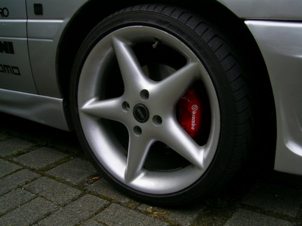

А вот ещё как люди делают
17 TSW 9J стояли 225 резина... двиг был 1.8 разогнан на 154 кобылки.. тачка была облегчена... 980кг... :)
Из Новосибирска, ща в Германии живёт
А супорта супер!!!!!!
x_6ac215b6.jpg [ 40.24 КБ | Просмотров: 4675 ]
