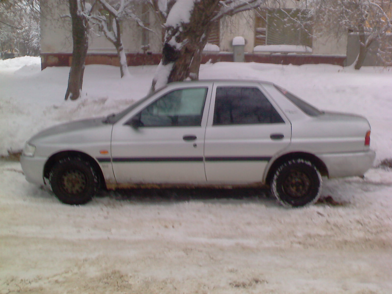

один в один, как родные подходят девятошные вставки
теперь у меня морда повыше
.jpg
.jpg [ 184.54 КБ | Просмотров: 3963 ]
