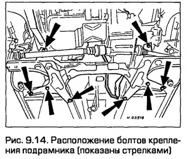

Снимать подрамник вряд ли получится, т.к. как минимум 1 болт сильно погнут.
Рулевую рейку снимать, больше никак?
это какой же болт там можно было погнуть то?Там весь подрамник снимать не надо,надо только опустить его. ::thinking::
222.png [ 211.96 КБ | Просмотров: 4013 ]
СообщениеДобавлено: Пн июн 06, 2011 2:26
Зарегистрирован: Ср окт 13, 2010 11:23
Сообщения: 536
Рычаги походу заводские были, я честно не разбираюсь, лишь пишу со слов человека... Теперь там болты вместо заклепок!
8-и клапанная....
tsarik (Шарик?) Спасибо! Если на этот рисунок смотреть, то по левой стороне крайний правый погнут! И на сколько его надо опустить?
Это лучше на эстакаде делать или как?
Мне предстоит менять сальники и ремень ГРМ. Так что коробку по любому буду снимать, а еще маслянный поддон!
96 год, хэтч 5 дв, 1.6 CVH Weber 28-32 90 сил, ГУР, ABS, кондей.
СообщениеДобавлено: Пн июн 06, 2011 9:42
tsarik (Шарик?)
:bye: нет Царик :lol:
так его невозможно выкрутить или начали выкручивать и он застопорился?Я ни как не могу понять как определили что он погнут ::thinking::
я просто приподнял машинку на кирпичи и снимал в позе №2(машина сверху :lol: )если снимешь коробку то там вообще должно быть просто,единственные сомнения у меня вызывает ГУР,даст там так просто снять ::thinking:: да кстати так как рулевая рейка крепится к подрамнику,то для его опускания надо отсоединить рулевой вал ,в ногах у водителя.
там поймёшь на сколько,болты выкручивать надо полностью,он сам не упадёт,ещё монтировочкой отжимать вниз его придётся,я потом запихивал клинышек под крепёж подрамника чтоб впихнуть стабилизатор,одному не очень удобно,ты начинаешь его просовывать с правой стороны,а он зараза где нибудь посередине за что нибудь зацепился :evil: лезешь под машинку,направляешь куда надо,и опять пытаешься просунуть и так несколько раз ::doh:: :lol:
