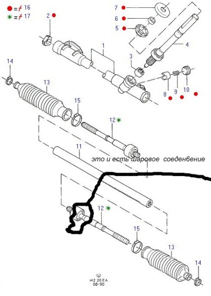

КАК Я ПОНЯЛ ЭТО ОНО САМОЕ
h02.020_components_-_steering_gear_pinion_710.jpg [ 93.21 КБ | Просмотров: 3352 ]
СообщениеДобавлено: Пн сен 28, 2009 13:14
На картинке рулевая рейка. Черным обведено сочленение рулевой тяги с самой рейкой.
Поворотного кулака на картинке нет, как нет и стакана в поворотном кулаке.
А то, обведенное черным цветом место, не есть стакан, а всего лишь шаровое сочленение. Но может быть, его и можно как-то заменить. Хотя, в принципе, меняется вся рулевая тяга.

и так свершилось.сегодня ездил в сервис.подтвердились самые худшие опасения.это рулевая рейка стучит.проблема в ней.на левой стороне большой люфт на правой поменьше.сказали как ездить буду .может гоод простоять а может и месяц.вобщем так заменили два рулевых наконечника и всё.на схождении мужик высказал версию что наконечники поставили наоборот.то есть левый на права оа правый на лево.и спросил не цыпляют ли диски наконечники когда руль до конца выкручиваю.у меня стоят 14 диски и пока не цыпляют.когда делал развал мужик сказал что стабилизатор накрылся и на каждой кочке будет осебе давать знать.да в сервисе сказали что рейку реновировать или новую ставить .реновированая стоит около 4 тыс крон плюс работа 1 тыс.(умножить12и будет в долларах).спросил про то что купить нак свалке сказали что можно тыщи за две взять но гарантии не кто не даёт .да ина форуме читал тему про рейки там написали что они бывают двух фирм .как мне узнать какая у меня?

тоесть всю рейку вместе с тягами наконечниками и всем остальным?
или только саму рейку с червячным механизмо
Да рейка продаётся вся в сборе с тягами,ну всё что на рисунке изображено.

а есть ли возможность купить только рейку и червячный механизм.
ибо всё остальное либо новое либо в нормальном состоянии.
СообщениеДобавлено: Вт окт 06, 2009 21:47
Скорее всего можно.Да как правило там выходит из строя подпятник 8 на рисунке,ну и втулка 2,это продаётся отдельно (ремкомплект)хотя он стоит прилично.А у вас что нет компьютерного магазина?
