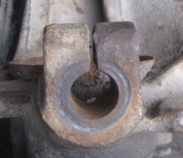

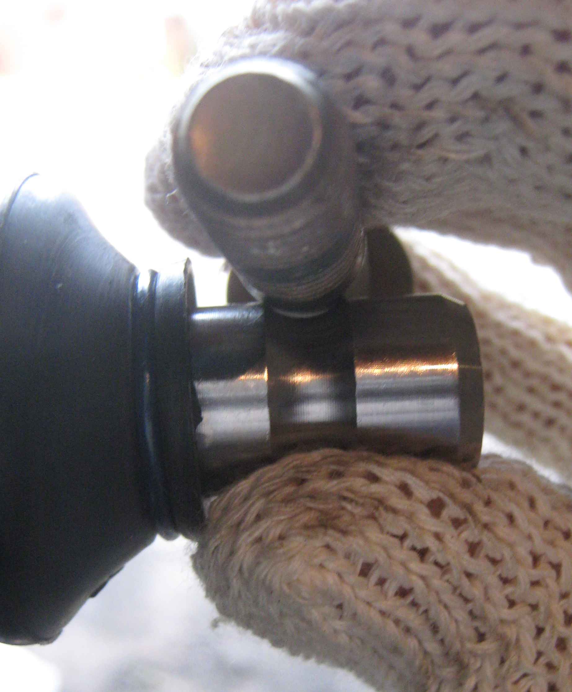

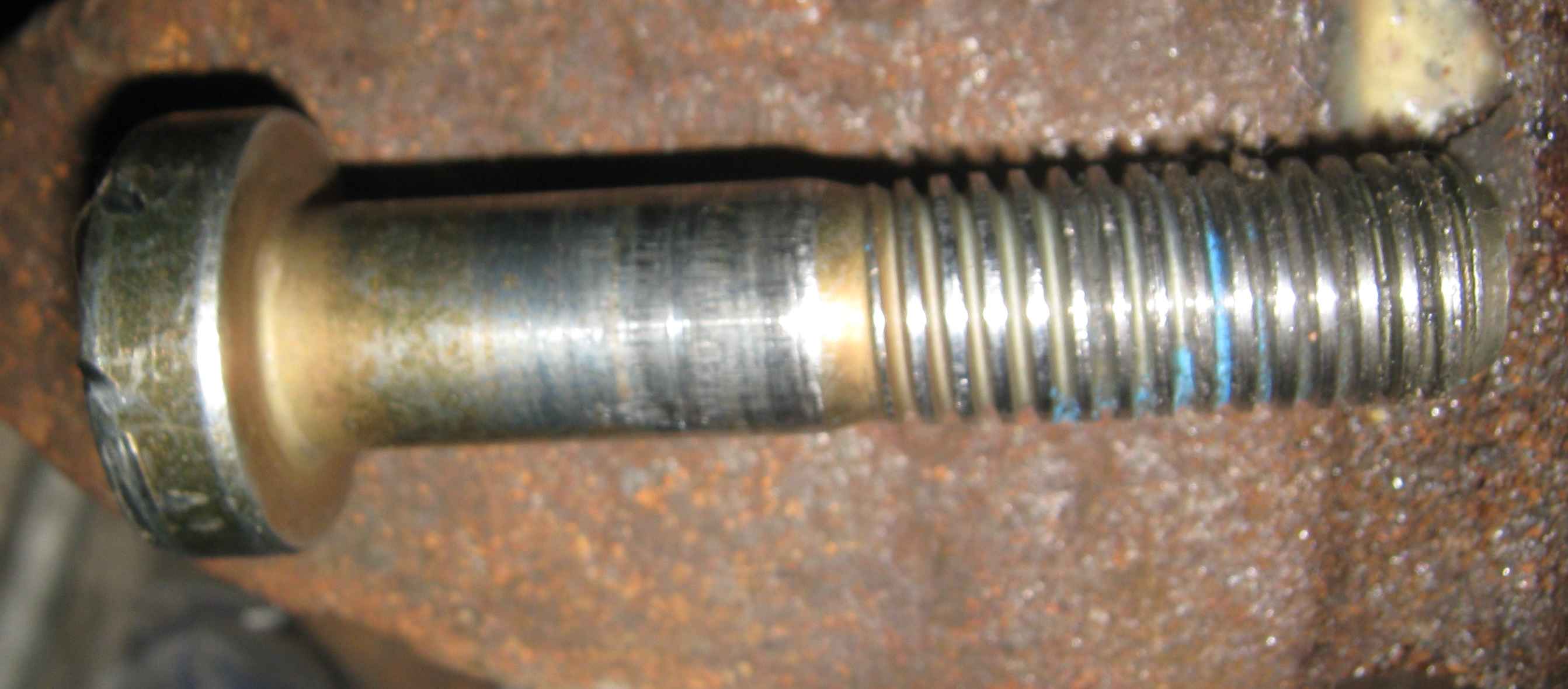

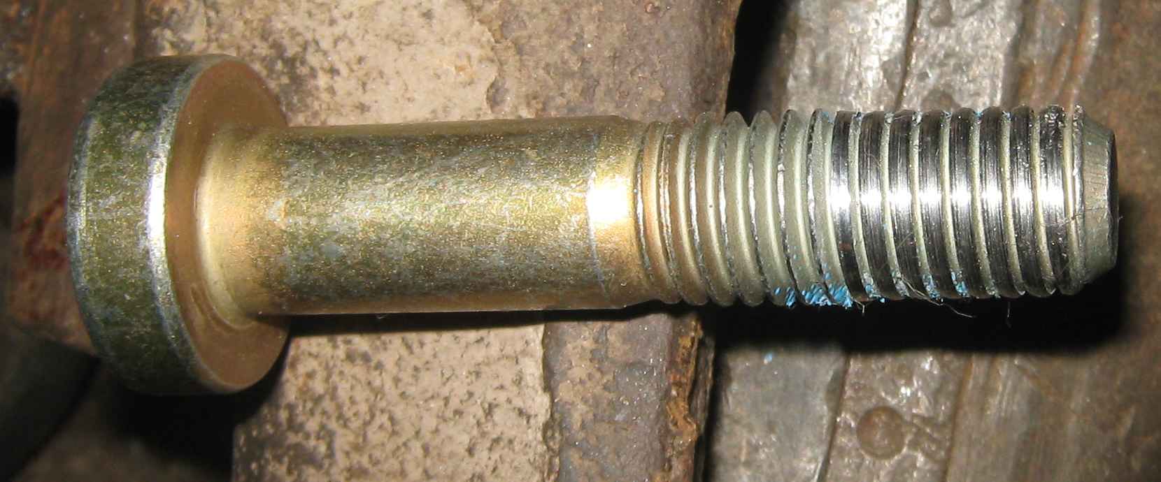

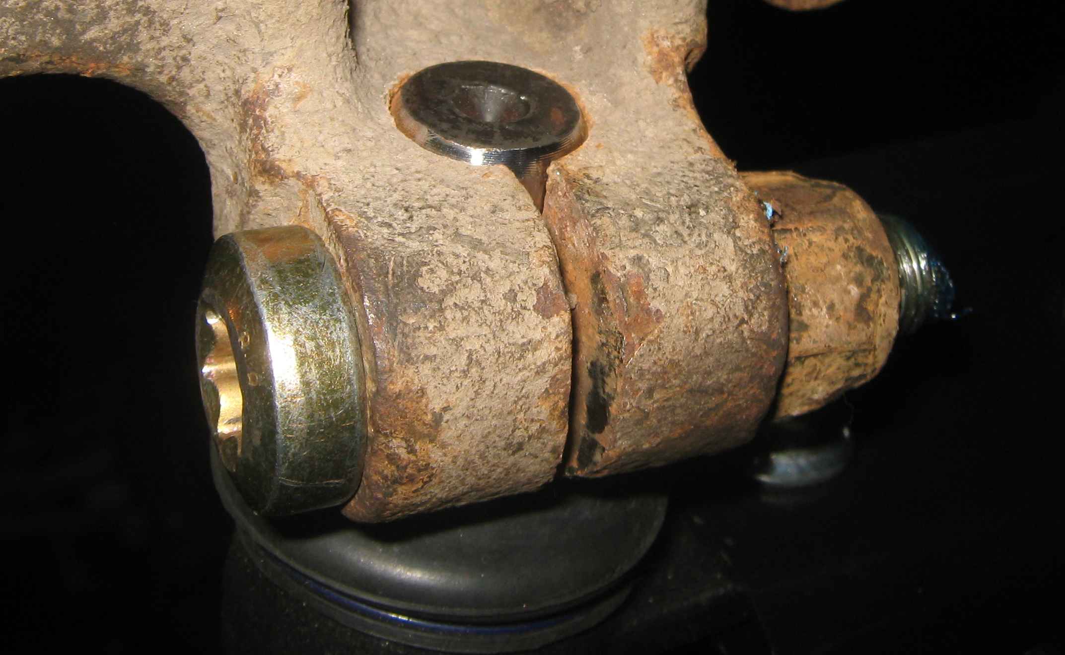

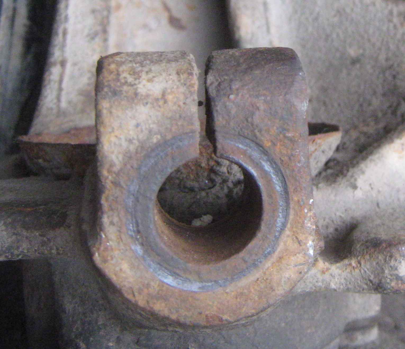

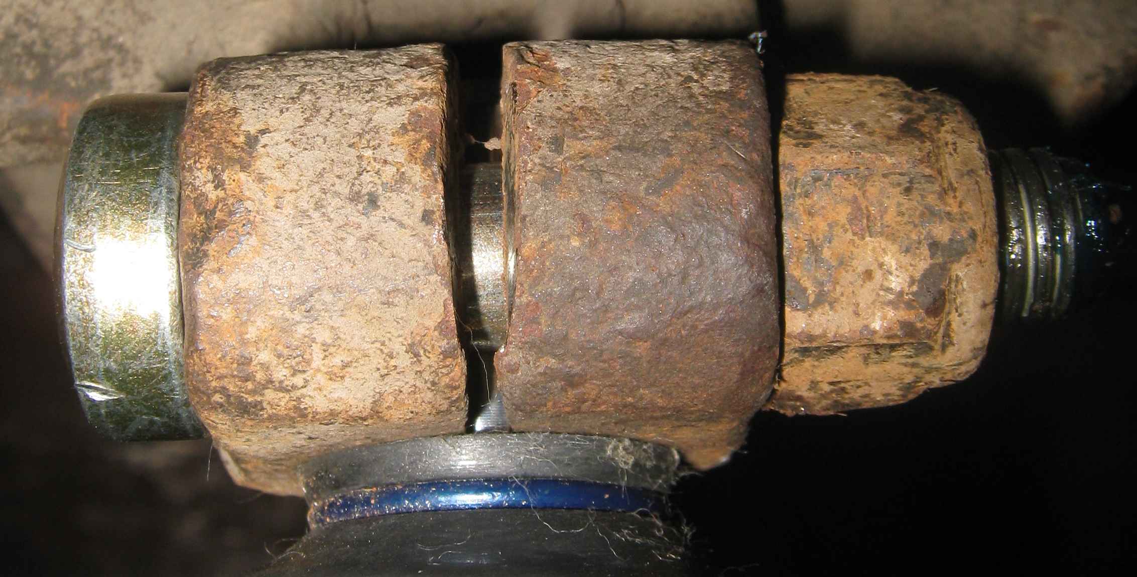

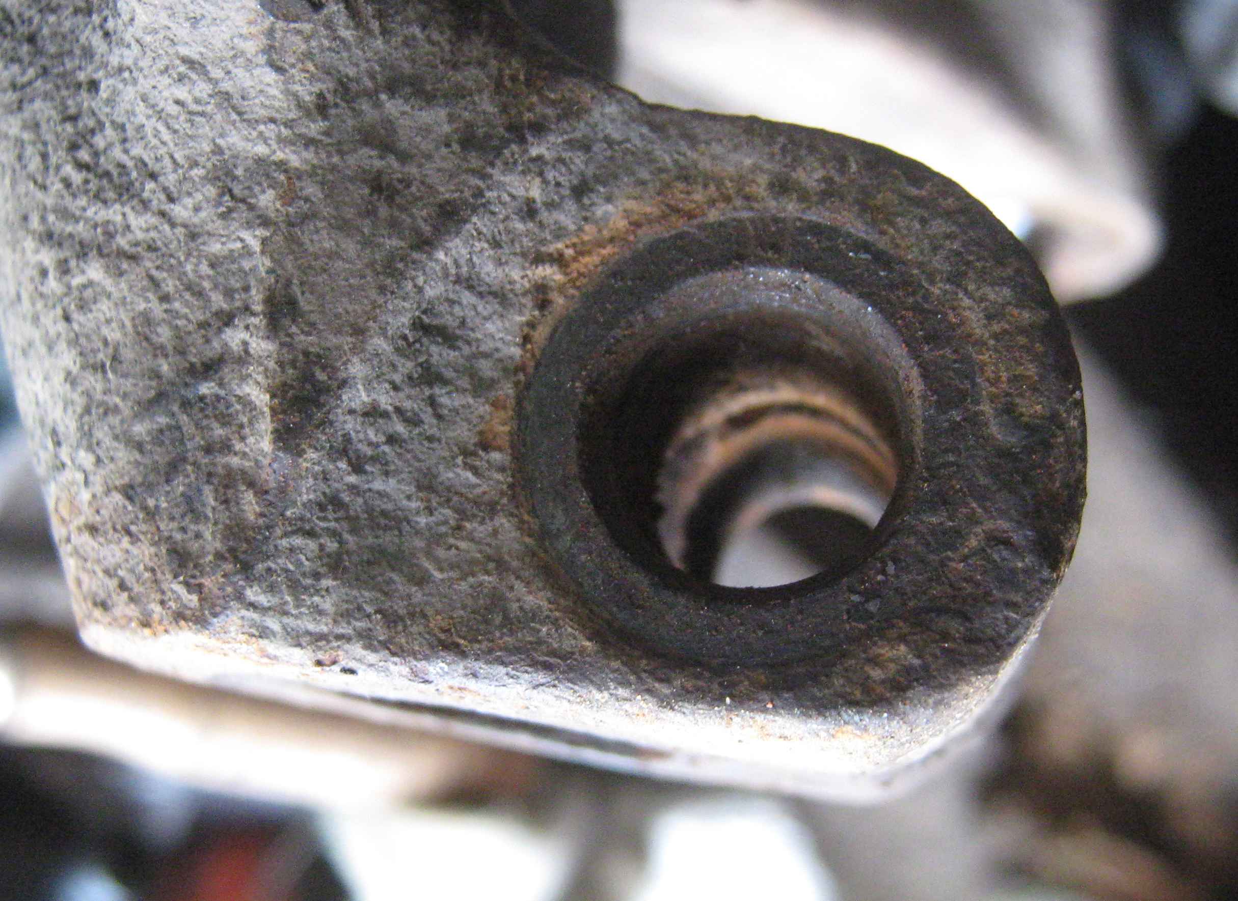

Просверлил сегодня кулаки. Сделал несколько фоток.
Комментарий к файлу: На кулаке не видно каких-то особых следов износа.

Комментарий к файлу: И здесь не похоже, чтобы было разбито.
Knucle_2.jpg [ 263.81 КБ | Просмотров: 4541 ]
Комментарий к файлу: Диаметр болта больше, чем диаметр канавки на пальце шаровой.

Комментарий к файлу: Это я попробовал вкручивать болт в шаровую с нерасточенной канавкой.
Bolt_1.jpg [ 90.53 КБ | Просмотров: 4537 ]
Комментарий к файлу: Три раза собрал-разобрал узел и болт уже порядочно устал.
Bolt_2.jpg [ 118.99 КБ | Просмотров: 4537 ]

Болт номер один как-то паршиво в плане резьбы выглядит ::thinking:: и вообще конструкция какая-то... конус имхо лучше. Спасибо за фотки - я туда еще не заглядывала)))

Впечатления: рассверливать можно - совсем мало металла выкрашивается сверлом, на сверло не нажать - сразу оно пытается большой кусок откусить и закусывает.
Если рассверливать, то придется круглым напильником увеличивать-углублять канавку в шаровой. Я по кругу делать не стал, углубил в одном месте и этим местом ориентировал к болту.
Думаю, такая лень может быть причиной порядочного геморроя при сборке (это сейчас у меня кулак в тисках был, а рычаг я в руках держал, а на машине все обычно хуже).
Канавку нужно точнуть поглубже, чтобы болт можно было забивать и выбивать несильными ударами молотка. Я первый раз точнул, стал собирать: собрать собрал, разбирать помучился (болт не хотел выходить), хотя опять же все было удобно в тисках закреплено.
Комментарий к файлу: Расстояние между губками достаточное, не нужно его болгаркой увеличивать.
Assembly_1.jpg [ 188.35 КБ | Просмотров: 4541 ]

На всех фотках снимался один и тот же болт. Просто я его потом пару раз старой гайкой прошел. Плашки M12 у меня нет.
Я думаю, это типовой способ крепления для нижней шаровой Макферсона. На Ауди 100 точно также. В других машинах вроде бы тоже.
В Хайнесе процедура сборки-разборки описана хорошо и хорошо офоткана.

Возможно - у меня эта машина первая с пп. Просто ваши фотки весьма наглядные (у меня проблемы с восприятием механических устройств с бумаги, надо в руках повертеть обязательно :smile139: )
СообщениеДобавлено: Вт июн 23, 2009 23:26
dsa
Слушай ну на фотках нет элипса на кулаках, у меня было четко видно элипс,а я прально понял это правый кулак?
СообщениеДобавлено: Вт июн 23, 2009 23:35
Сообщения: 4139
Откуда: Великий Новогород
Да, это правый кулак. Никакого эллипса. На левом тоже нету эллипса.
