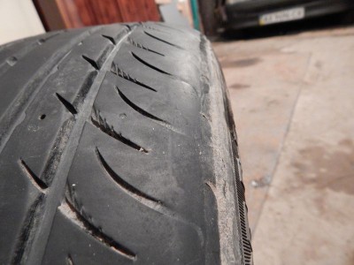

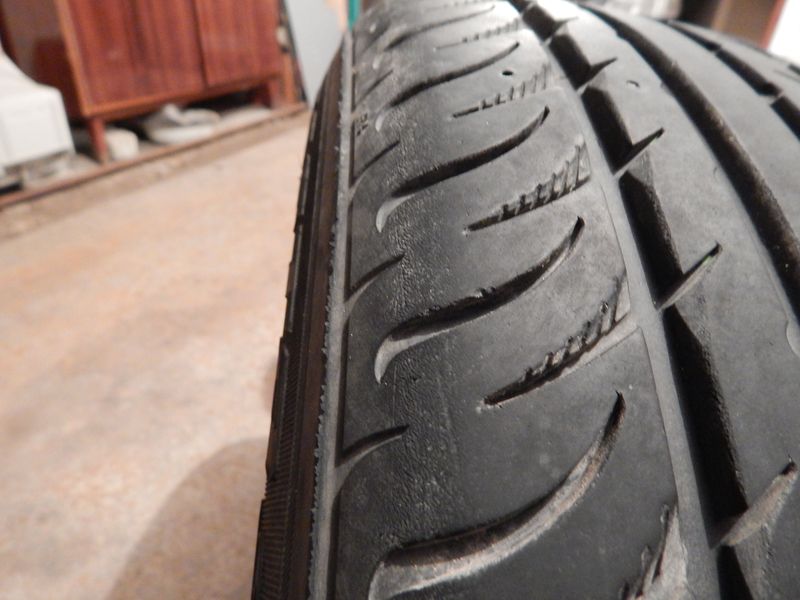

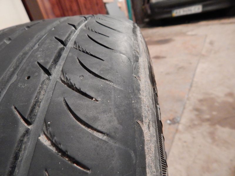

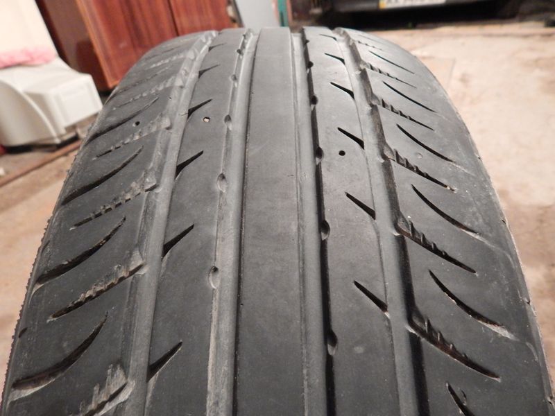

Нужен совет, менял шаровую на правой стороне с тягами и подшипником, на левую заказал шаровую и щас в поисках кулака, но вот когда обратил внимание на резину левого колеса то увидел такую картину(см.фото). Вопрос, сильно ли критичен такой износ спереди? может на зад перекинуть или копить на новую или же забить и и после замены шаровой, кулака и развала можно ездить дальше не парясь?
вот фотки(съело с внутр стороны):

Dorien писал(а):
...сильно ли критичен такой износ спереди?
Не очень критично, но может тянуть в сторону.
Dorien писал(а):
... менял ...с тягами...
А после замены тяг схождение не делал?
Доделывай подвеску и делай схождение на стенде.

не, не делал т.к. думали слева только шаровая, оказался еще и кулак под замену, а его только на разборе брать что в тот день не получилось сделать( на днях вот поеду, но с резиной неприятный осадок
