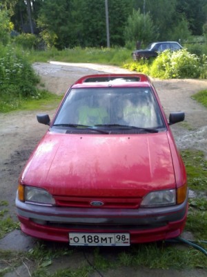

друзья кто сталкивался или знает изза чего это может быть ?
у меня задние колёса чучуть криво стоят ...то есть не ровно а диагонально
ну вот как то так ... надеюсь мой рисунок понятен =(( старался
Комментарий к файлу: она. 91год .105 лошадей.

СообщениеДобавлено: Чт фев 07, 2013 10:56
Сообщения: 1132
Такого быть не должно. По-видимому, что-то с задней балкой.

СообщениеДобавлено: Чт фев 07, 2013 11:14
Сообщения: 584
Балку согнул чтоли? где-нибудь пузом садился?

СообщениеДобавлено: Чт фев 07, 2013 11:19
Сообщения: 755
Откуда: Краснодар
На первом моём форде как-то улетел в поребрик, погнул цапфу - колесо встало криво. Цапфу поменял - всё в норме. Так что, обрати внимание на неё.

всё же дело как думаете в цапфе дело может быть или в балке??

СообщениеДобавлено: Чт фев 07, 2013 13:24
Сообщения: 1132
Смотреть надо. Если балка прямая, то разбирать и смотреть цапфы.

СообщениеДобавлено: Чт фев 07, 2013 14:44
Зарегистрирован: Вс дек 23, 2012 23:28
Сообщения: 60
можете кинуть сюда фото цапфы эскорта и фото цветную заднюю балку чтоб при покупке не запутаться.. заранее спасибо .
