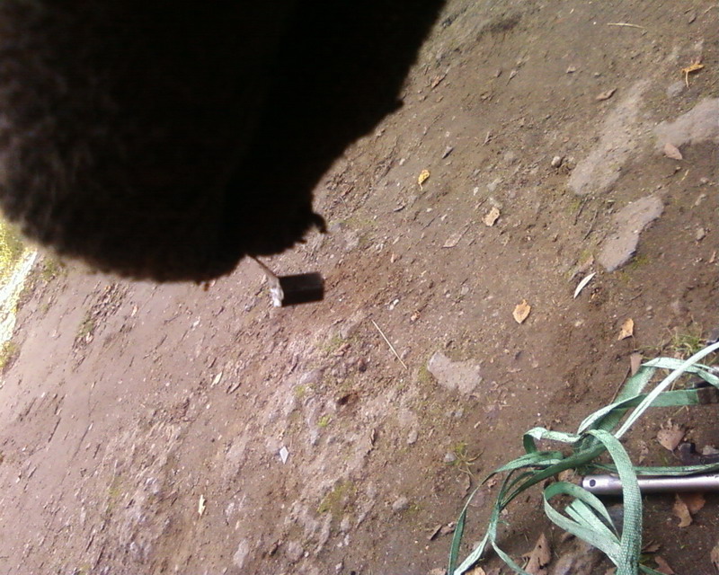

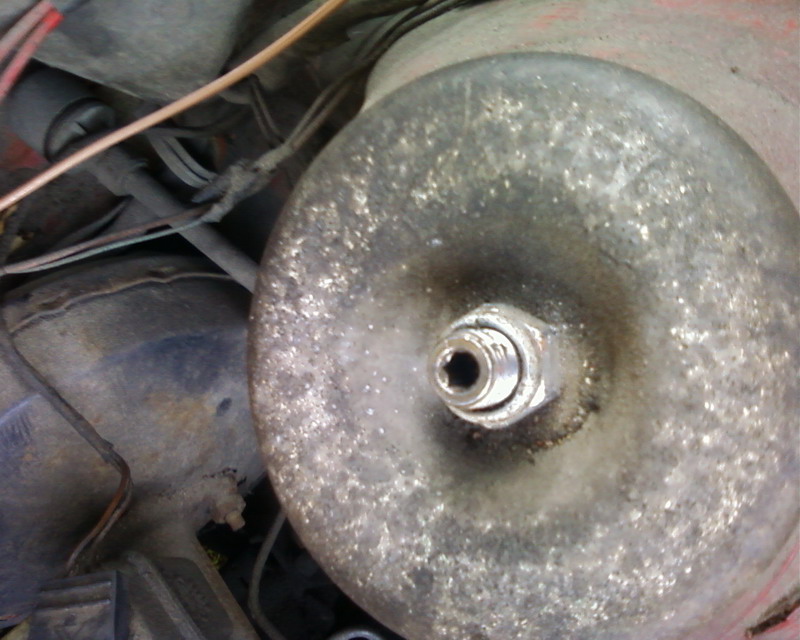

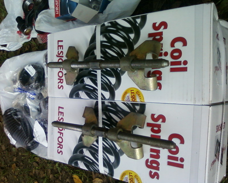

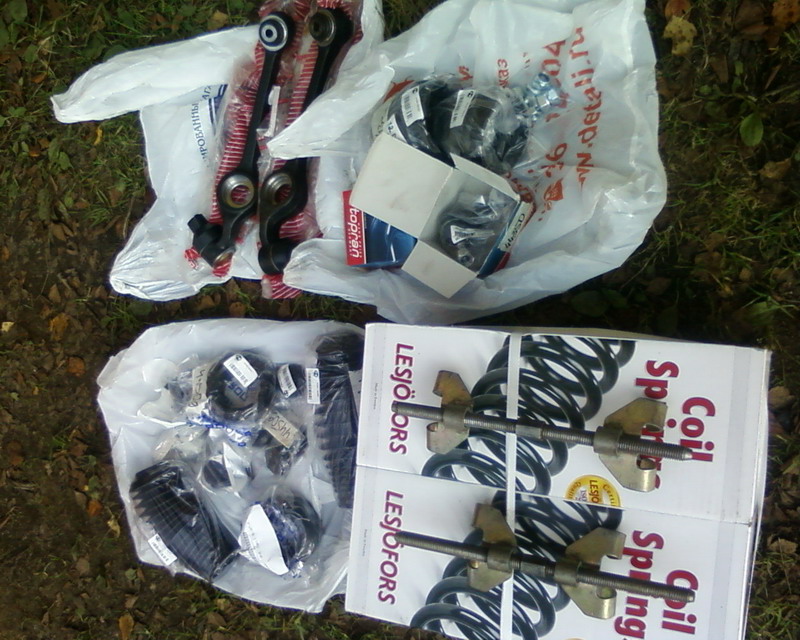

ндя вот фотки:))
Комментарий к файлу: вот от сюда доставал
-0099.jpg [ 120.46 КБ | Просмотров: 4653 ]
Комментарий к файлу: досталось с машиной от предхоза (обломок шестигранника)
-0098.jpg [ 170.21 КБ | Просмотров: 4652 ]
Комментарий к файлу: пружинки про которые писал
-0097.jpg [ 143.11 КБ | Просмотров: 4653 ]
Комментарий к файлу: новьё, не аналог:))
-0096.jpg [ 143.48 КБ | Просмотров: 4653 ]
Комментарий к файлу: вот это всё и ещё немного было впихнуто в переднюю подвеску
-0092.jpg [ 165.19 КБ | Просмотров: 4650 ]
Москвич 402 и 403.

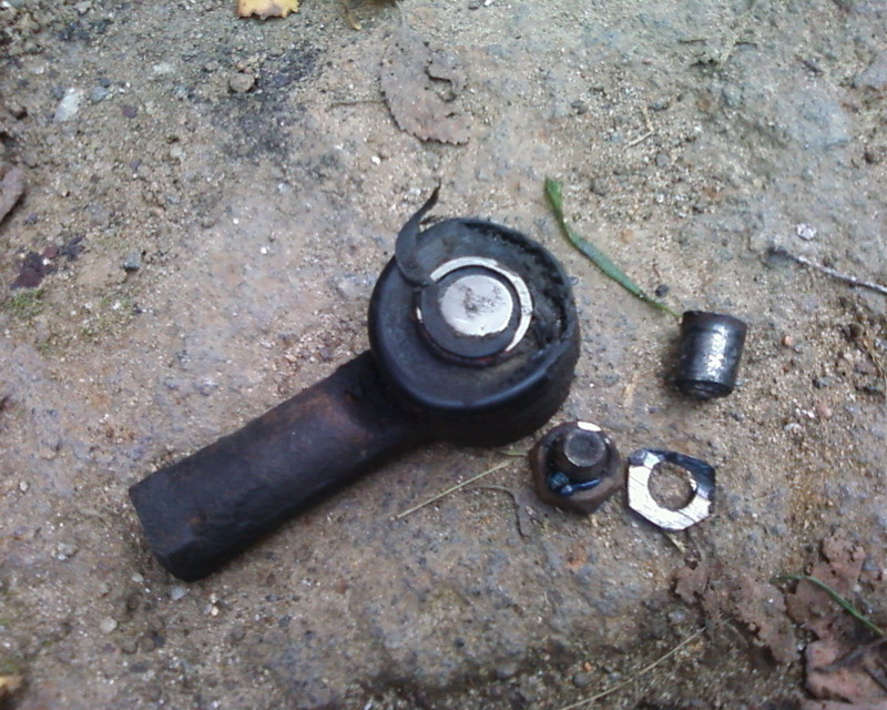

ещё немного
Комментарий к файлу: наконечник не открутился
-0100.jpg [ 112.63 КБ | Просмотров: 4651 ]
Комментарий к файлу: что с ним стало
-0101.jpg [ 181.04 КБ | Просмотров: 4651 ]
Комментарий к файлу: хочу антиравитацию
-0102.jpg [ 222.39 КБ | Просмотров: 4650 ]
Комментарий к файлу: старые аморты пришлось спилить, поэтому были докуплены эти
-0105.jpg [ 120.03 КБ | Просмотров: 4650 ]
Комментарий к файлу: вот что получилось в конце
-0108.jpg [ 99.75 КБ | Просмотров: 4653 ]
Москвич 402 и 403.

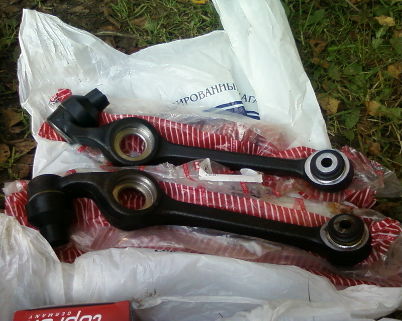

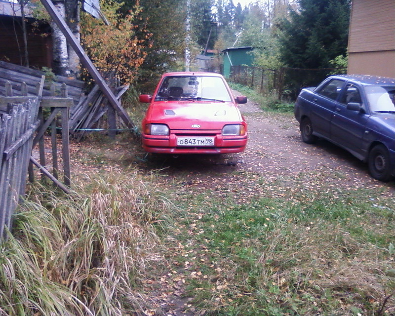

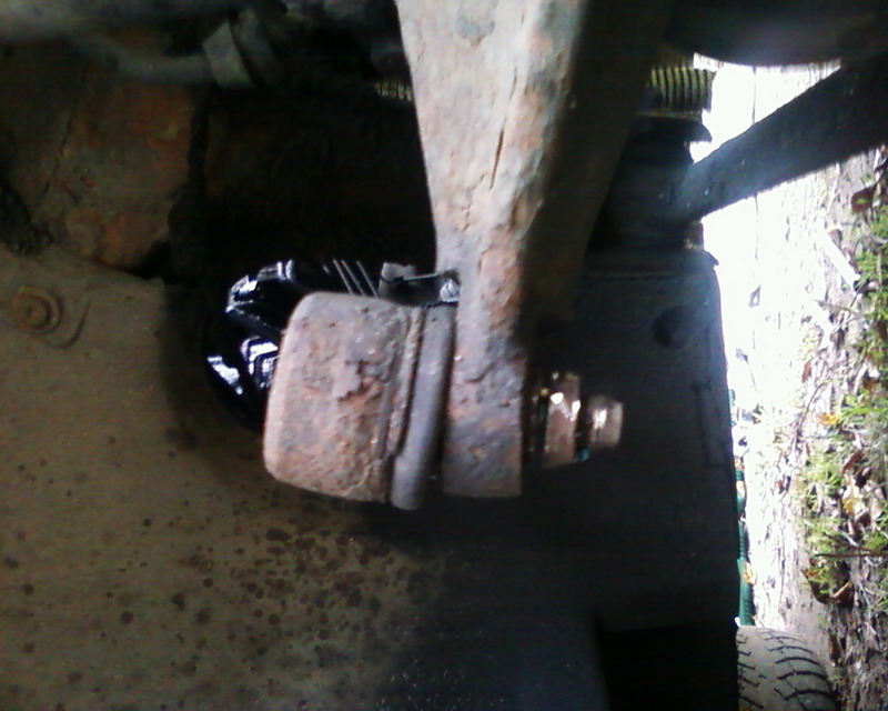

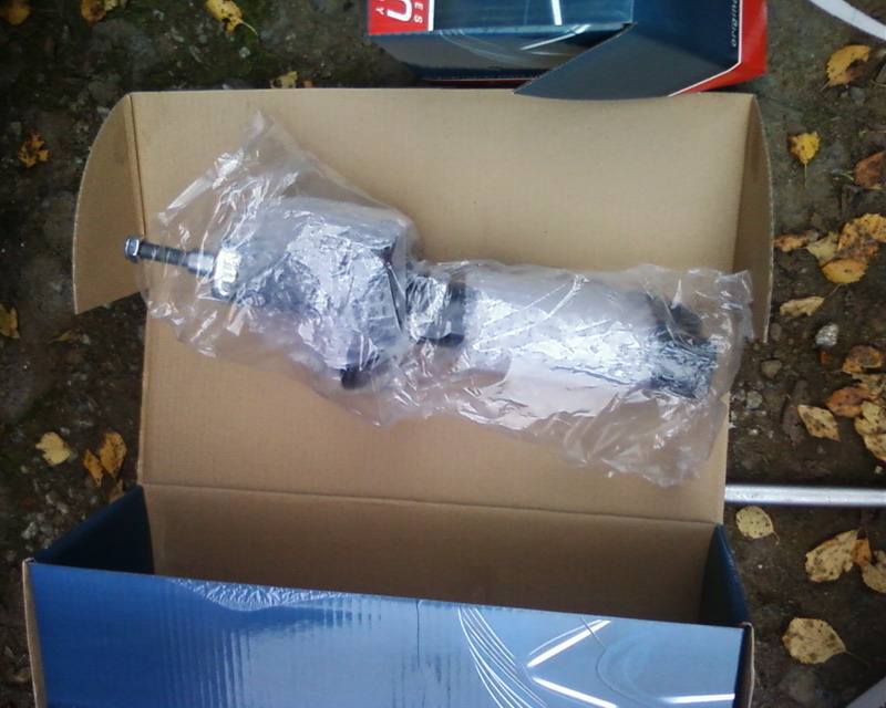

СообщениеДобавлено: Чт окт 14, 2010 0:03
Сообщения: 502
вот смета всего этого получилась 6500 - 7000 рублей + 7-8 часов возни, если интересно
192871 Опора амортизатора пер. б/п Ford Fiesta 105 руб. 2 шт. нал.
4027511 Пружина подвески FORD ESCORT 1,4i / 1,6i 4/86-90 1 018 руб. 2 шт. нал.
12448 Подшипник опорны амортизатора 181 руб. 2 шт. нал.
19297 Пыльник амортизатора пер. Ford Escort,Orion,Fiesta,Ka,Puma 161 руб. 2 шт. нал.
19283 Втулка задней цапфы 34 руб. 4 шт. нал.
301300755 Втулка стабилизатора Ford 114 руб. 2 шт. нал.
цены деталей.ру и всё было в наличии, получил в день заказа.
плюс два передних рычега по 500 рублей каждый (в фирменном магазе распродажа) и два аморта купленных на Маршале северном за 2500 за пару (замена не планировалась, но старые открутить не смогли пришлось спиливать)

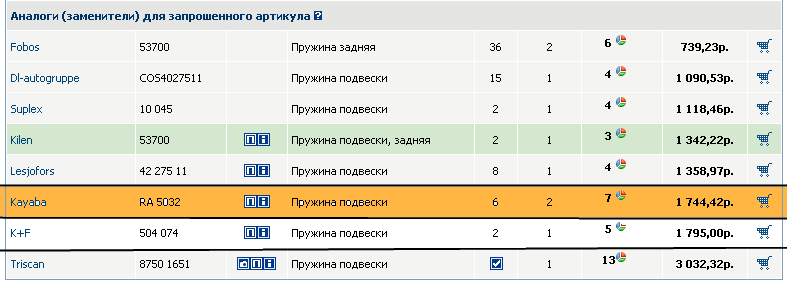

В свете штудирования инфы по связке амморт+пружина вот што надыбал.

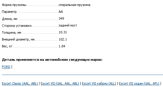

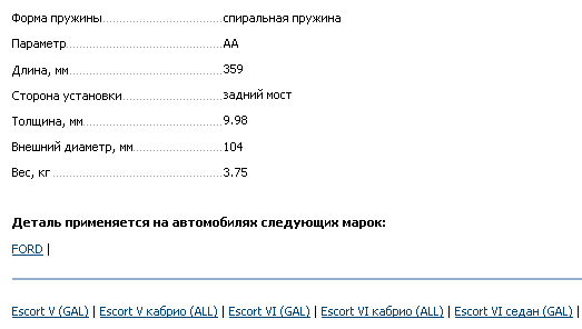

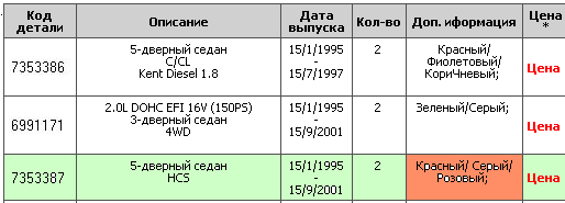

2 года назад я менял задние пружины, взял K+F 504074, уповая на правильный выбор манагера. Как я заблуждался. Манагер мне впарил пружины от эскорта 90-95 г. выпуска. Скажете, да в чем разница? Как говорил один герой популярного мультика: это жжж неспроста...
Вот скрины из экзиста.
Обратите внимание на жесткость оригинальных пружин. У мк-6 цветовая маркировка красный/серый/розовый (у меня красный/серый/желтый). У мк-5 - зеленый/зеленый. Т.е. у мк-5 оригинальные пружины мягче. Вот откуда у меня появился комфорт. Но... если сзади сядут 2 человека - и пружины сразу просели.

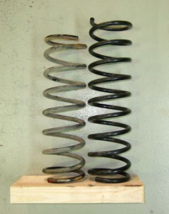

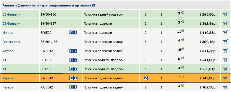

Дабы окончательно убедиться в своём выводе, я взял из таблицы аналогов 2 Каябы RA 5032 и RA 5042 и сравнил их. Смотрите сами.
Так что надо обязательно подбирать связку амморт+пружина для правильной работы амморта и подвески в целом.
Комментарий к файлу: Слева мой оригинал, справа K+F.
Разница по высоте очевидна.
DSCF2888.jpg [ 20.91 КБ | Просмотров: 6483 ]

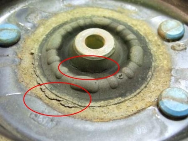

agricola писал(а):
Сергей писал(а):
При замене задних стоек с пружинами надо менять опорники (деталь номер 5, обведена красным). А надо ли менять подушки пружины (деталь номер 2, обведена красным)?
Обсессивно-компульсивное расстройство (ОКР; невроз навязчивых состояний) — психическое расстройство. Может иметь хронический, прогрессирующий или эпизодический характер. При ОКР у больного невольно появляются навязчивые, мешающие или пугающие мысли (обсессии). Он постоянно и безуспешно пытается избавиться от вызванной мыслями тревоги с помощью так же навязчивых и утомительных действий (компульсий). Иногда отдельно выделяются обсессивное (преимущественно навязчивые мысли — F42.0) и компульсивное (преимущественно навязчивые действия — F42.1) расстройства. ;)
Нюню, молодой человек... Прежде чем ставить диагноз, Вы бы на это сначала посмотрели:
Комментарий к файлу: Комменты излишни?
DSCF2894.jpg [ 79.76 КБ | Просмотров: 4657 ]

Странно разница в 10мм. по длине,а в массе почти в 2 кг. ::thinking:: да и пружина весом 3,75кг :shock: чёта тяжеловата ::thinking::
Получается на МК5 пружины длинее,но мягче,и в чашку МК6 они не влезут,наружний диаметр больше ::thinking::

Ну это простая очепятка, я даж поправлять не стал...
tsarik писал(а):
,и в чашку МК6 они не влезут,наружний диаметр больше...
Как ни странно, в притирку, но влезли.
