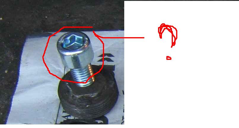

ДСА, подскажи, а болтик ты сам в крышку вкрутил??

Сам. Только это не просто крышка, а крышка с наваренной на нее гайкой.
СообщениеДобавлено: Вт авг 24, 2010 0:35
Сообщения: 470
Откуда: г. Ялта
млин, она у тя железная???
у мя пластиковая, при закручивании сорвал резьбу.... закрутил кое как.... терь ищу новую крышу....

У меня есть крышка эта еще одна (ну, должна быть на самом деле).
Она железная, в родной рейке у меня съела силуминовую резьбу, так что должна быть в порядке. На ней такая мелкая резьба.
Если надо могу по почте отправить.
