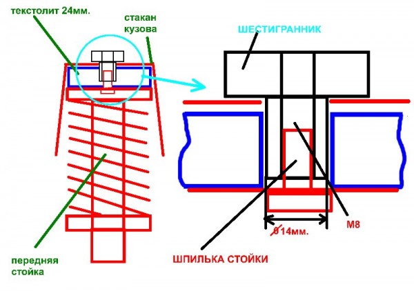

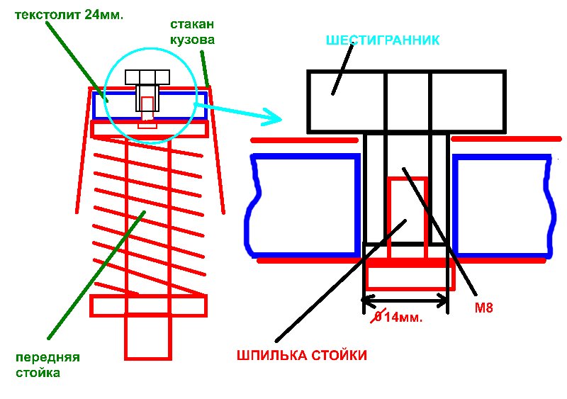

спецы кулибины подскажите как грамотно поднять передок

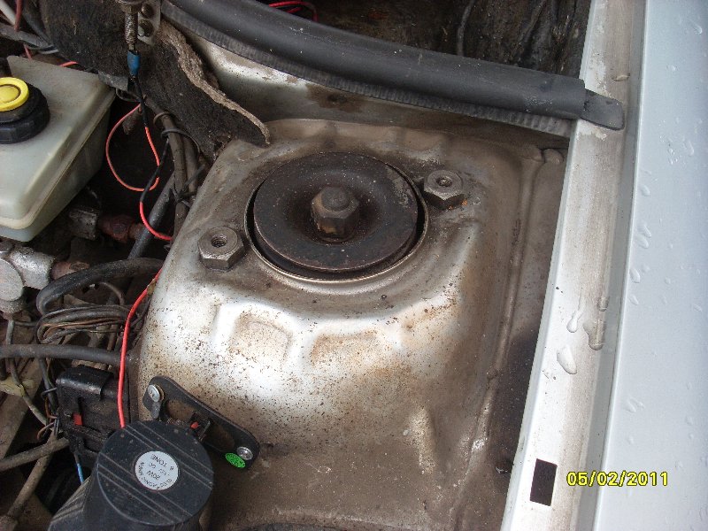

Я приподнял следующим способом.
Между стаканами кузова и стойками поставленны текстолитовые проставки высотой 24мм.Больше не советую.Меньше можно.А то при подомкрачивании рычаг практически упирается в балку и сильно выворачивает саленблоки.
У меня стоят старые пружины так что для новых 24мм. может быть и много,а может и нормально в зависимости ещё от веса двигателя.
При этом надо удленить шнильки крепления стойки.Или как у меня сделать специальные удленённые гайки(отверстия в стаканах кузова нужно будет расверлить до 14-14.5мм.,взависимости какой диаметр будет сделан на удленнёных гайках )
Текстилитовая шайба проточена на токарном станке(размеры если нужны дам попозже ),и просверленна под удленёные гайки 2-отверстия 15мм.
Чтобы при установке не снимать полностью стойку.Текстолитовая шайба разрезана пополам.И достаточно поддомкратить машину(если пружины новые то сжать её немного стяжками).
И через отверстие стакана вставить на шпильки стойки, два текстолитовые полумесяца.
Этот вариант удобен тем что если что нибуть не понравиться.Можно быстро ,без лишних разборок .Допустим подогнать толщину текстолитовых подкладок.Или вернуть всё в первоночальное положение ,незабыв подрезать удленённую гайку.
Заместо текстолита можно использовать другой материал.
Езжу так уже 2года.
Проверял недавно развал схождение на электронном стенде.Всё в норме.Кроме заднего правого колеса смотрит немного наружу(уже исправленно подложены прокладки).
Удачи!!

СообщениеДобавлено: Сб фев 05, 2011 19:44
OHV гуру
Сообщения: 473

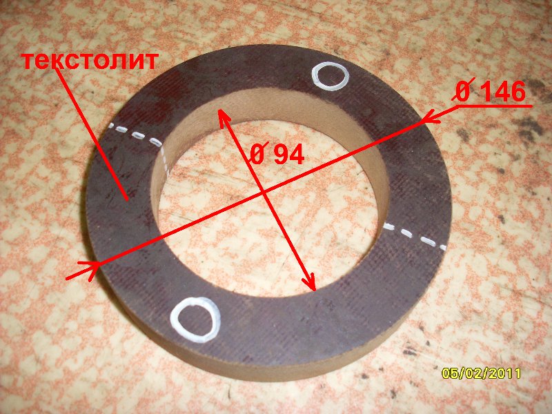

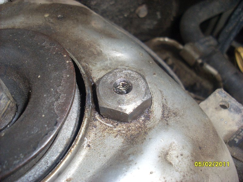

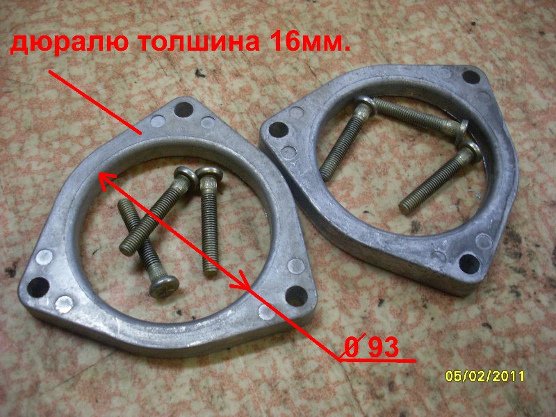

Выкладываю фото приподнятой передней стойки и проставки.
Коментарий в верху каждого фото.
Комментарий к файлу: Проставка самодельная из текстолита.
SL380043у.JPG [ 114.54 КБ | Просмотров: 3753 ]
Комментарий к файлу: Проставки и удленнёные шпильки, готовые от ТАЗИКА.
SL380046у.JPG [ 118.26 КБ | Просмотров: 3753 ]
Комментарий к файлу: Удленнёная гайка.
SL380026у.JPG [ 113.01 КБ | Просмотров: 3750 ]
Комментарий к файлу: Общий вид стакана.
SL380025у.JPG [ 121.15 КБ | Просмотров: 3749 ]
Комментарий к файлу: Просвет с проставками.
SL380030у.JPG [ 82.56 КБ | Просмотров: 3748 ]

Андрей06 Проставки и удленнёные шпильки, готовые от ТАЗИКА имеют 3 отв., а у нас вроде 2. Как быть?
СообщениеДобавлено: Вс фев 06, 2011 1:04
Сообщения: 424
Откуда: г.Елец
Не советую ставить какие-либо подставки. Перед машины поднимется, только амортизаторная стойка выйдет из строя гораздо быстрей. Рабочий поршень в стойке будет работать не в том промежутке стойки в каком нужно, а выше. Это хуже. Еще можно будет заметить что кочки машина проходит очень плохо, двери и панель дрибизжать начнут. С вашими подставками, стойка и так вытянута, а при попадании колеса в кочку ей еще надо вытянутся. Эффект уже будет не тот. Не советую...
СообщениеДобавлено: Вс фев 06, 2011 1:16
OHV гуру
Сообщения: 473
Mishal
Тему выше полутше почитай.
Самодельные текстолитовые проставки с двумя отверстиями это на наши ЭСКОРТЫ(фото есть)и размеры.
А с тримя отверстиями дюралевые то что есть в продаже(но может кто и приколхозит).
Это если поставить проставку не 24мм,а допустим 50мм.Тогда ты прав.
И почему это поршень амортизатора будет работать в другом промежутке.Я же не под пружину проставку ставлю(сжимая её), а над стойкой.
При этом ход поршня амортизатора остаётся как и прежде.
Не в водите пожалуста людей в заблуждение!!!
Я уже 2 года езжу на этих проставках.
Если бы твоя версия была бы правдой то я бы через пару месяцев поменял бы стойки.
Потому что в дачный сезон езжу в одну сторону тока 15км при50-70км\ч. на дачу по такой гребёнке,что не каждый тазик выдержит.

Согласно технологии подставки не предусмотрены. Не является безопасным эксплуатация данного авто. Изменение конструкции влечет к неизвестным последствиям. Советую купить новые пружины, тем более они сейчас дазных длинн и не парится с этими железками.
В фото что сверху скажу что подвеска этого авто уже не правильно работает. Сайленблок верхний должен плотно прижиматься к стакану, а он прижат к подставке. Скорее всего он уже не будет ПРАВИЛЬНО гасить вибрацию.

OHV гуру
Сообщения: 473
Altsandr
Но если посматреть на каких машинах (я имею в виду год изготовления)мы ездим.
То ты прав
И все эскорты пора на свалку!(как я понял ты это имеешь в виду)
Ты где таких вумных книжек начитался???
Или ты из ГАИ???
Если человек захотел приподнять передок и пишет в этом форуме(в этой теме) помочь ему в этом ,то ни какие вумные высказывания (из книг)ему в этом не помешают, это сделать!
