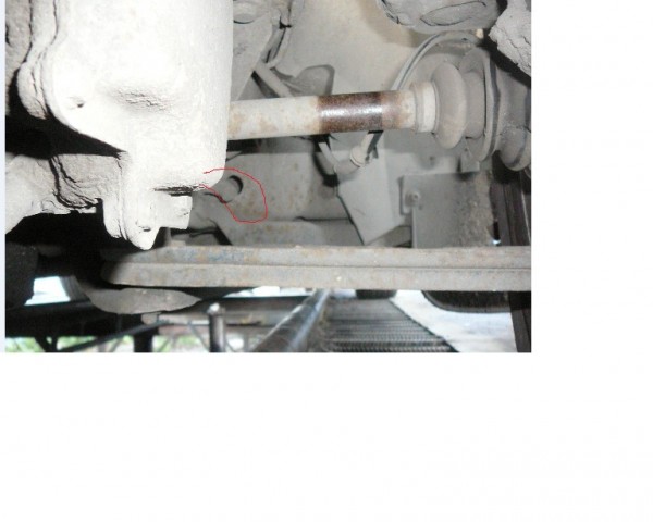

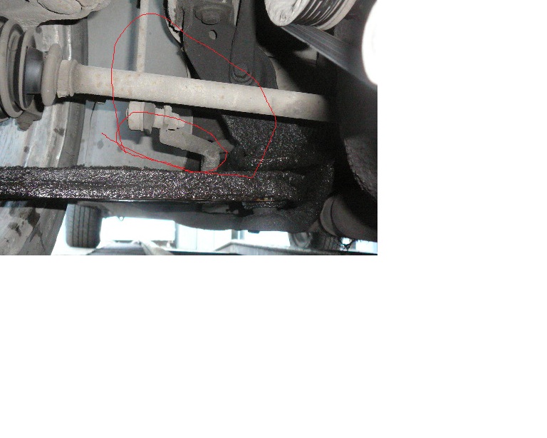

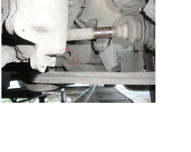

Заехал на эстакаду, обнаружил большую неприятность.
Правая стойка стабилизатора на месте, а левой просто нет и притом видно, что загогулина, которая к подрамнику крепится (к которой сама стойка крепится) срезана болгаркой.
Как быть? Подрамник под замену или все же она (загогулина) как-то выкручивается?
Резинки правого рулевого наконечника почти не осталось, левый хреновенький.
Стойка стабилизвтора - это косточка.
С твоих слов получается, что у тебя нет левой части стабилизатора.
С крепежным хомутом будут заморочки - передний болт откручивается. А вот задний болт при откручивании упрется в кузов. Притется откручивать подрамник.

Я сфотографировал там...
Комментарий к файлу: А это левая сторона. Стойки нету, загогулина, к которой она крепится-спилена!
. 2.jpg [ 98.55 КБ | Просмотров: 3750 ]
Комментарий к файлу: Здесь правая сторона. Стойка есть...
. 1.jpg [ 93.66 КБ | Просмотров: 3754 ]

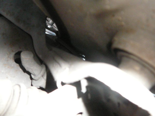

Вот еще
Комментарий к файлу: Более приблежено
P1060388.JPG [ 181.07 КБ | Просмотров: 3746 ]
