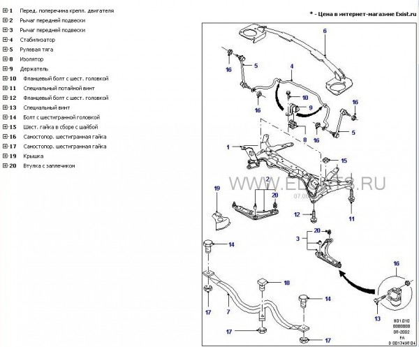

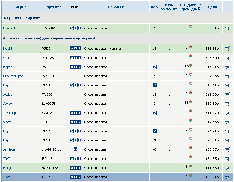

Как поменять шаровые, я разобрался. А вот, какие покупать, чтобы ходили дольше хз. По elcats вообше шаровых как таковых не идёт, только рычаги в сборе.
Ну я ж сказал тебе, как искать... тут и Муг и Лемфёрдер есть...
