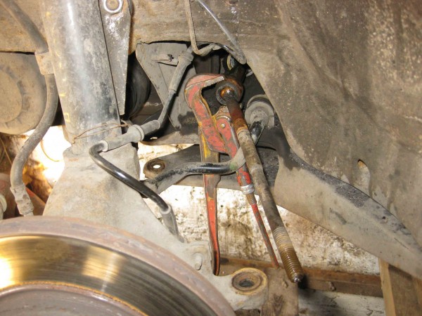

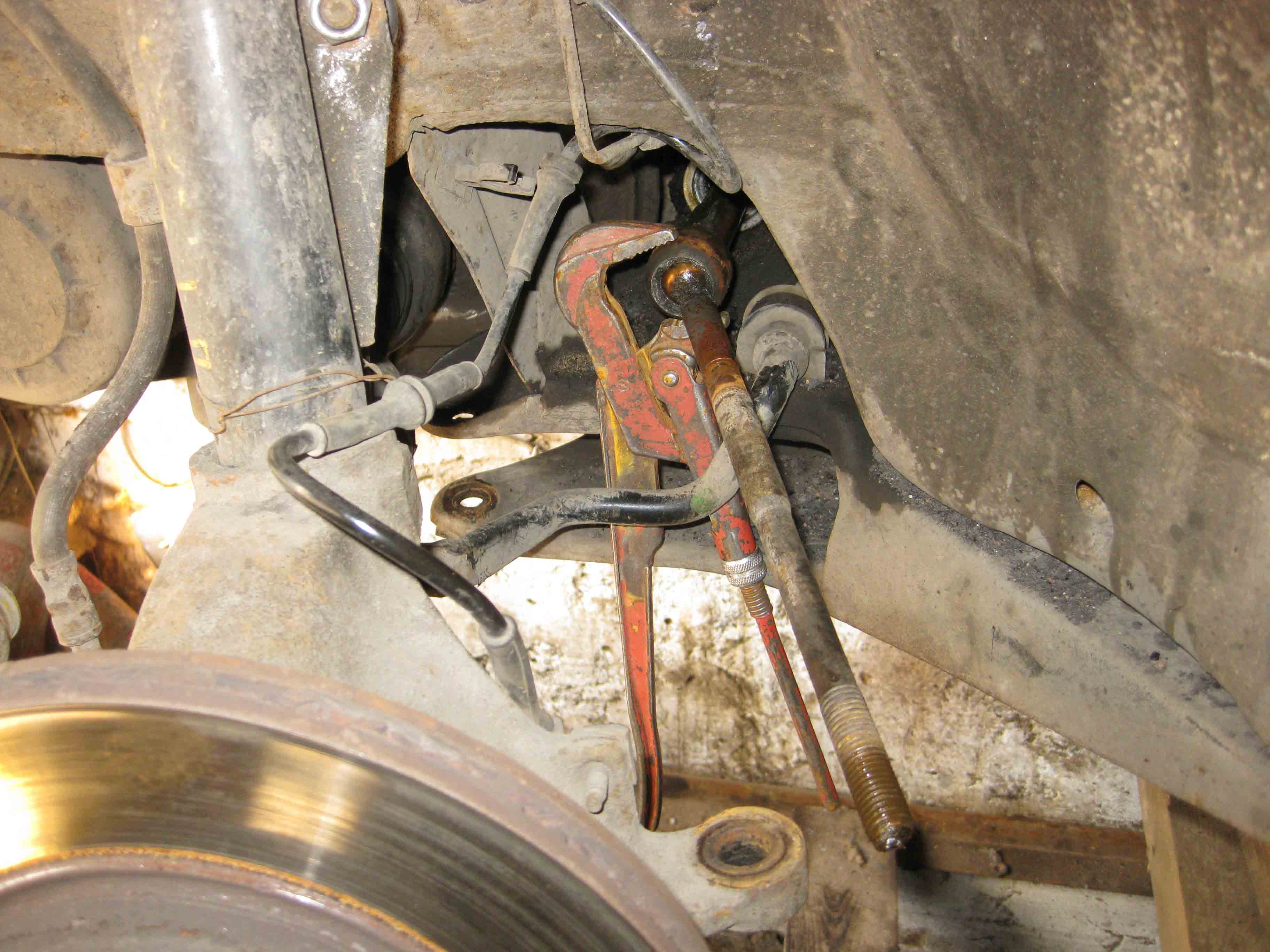

APEX писал(а):
Я не знаю каким образом люди делают это без снятия рейки... наверное волшебники. :lol: Если там свободного пространства только руку засунуть, а на некоторых наконечниках вообще лысок под ключ нет. :la-la: Ну, разве что от руки закрутить сначала, а потом менять так же. Не верю. Фото места и инструмента. ;)
Может на 7-м эскорте места совсем мало, а на 4-м есть. Не то чтобы много, но хватило. С водительской стороны откручивал тягу из-под капота, с пассажирской - из ямы. Лысок под ключ на родных тягах (22 года!) не было, использовал шведки (я выше приводил ссылку, как оно примерно выглядит). Рейку покоцать не боялся, т.к. гура нет, но в итоге вроде даже не поцарапал.

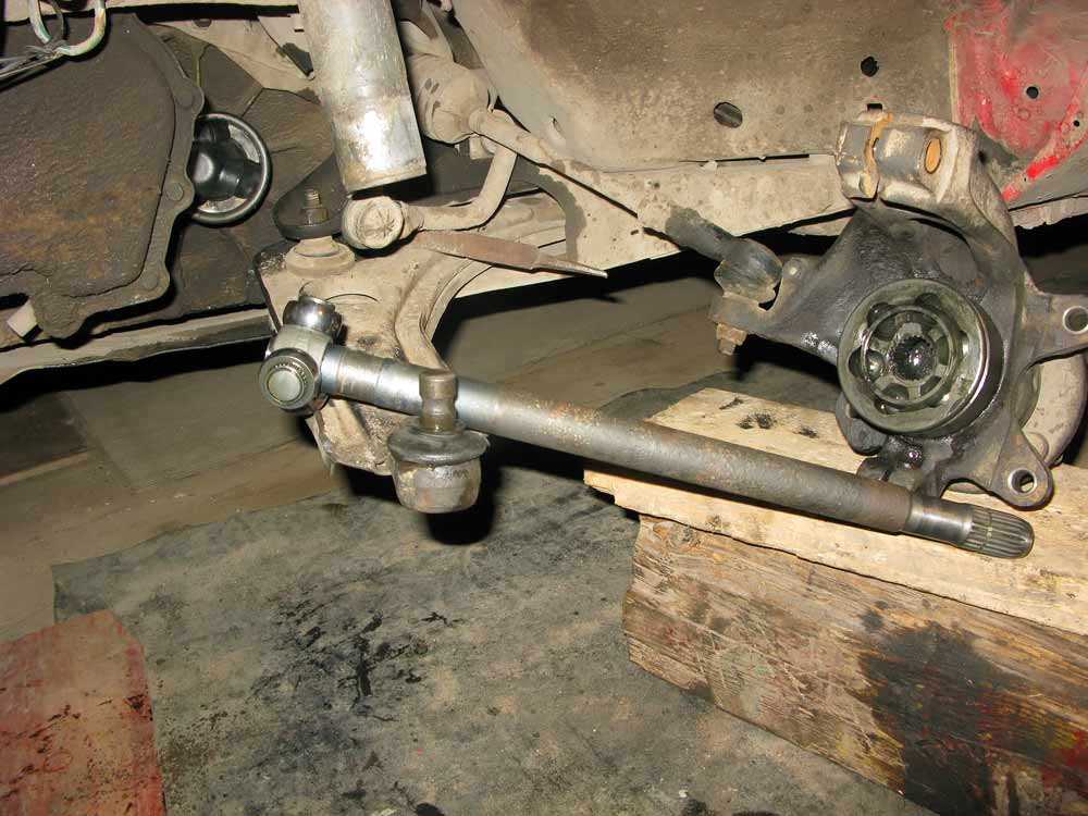

Как это мало места?)) До такого состояния разбирается за 15-20 минут. Собирается за 20-25 минут (дополнительные 5 минут пусть будут на то, чтобы кулак на шаровую тягу на рычаге надеть - там поддомкрачивать кулак надо)
33.jpg [ 83.91 КБ | Просмотров: 4918 ]

Решив поменять левую рулевую тягу (колеса стояли прямо) пришел в ужас от того как ее мато то менять.... но прочитав что нуна вывернуть руль)))))))))))))))))) заняло 5 минут.... причем без какого либо риска что либо испортить...отвернулась легко и мягко, новая стала также....
IMG_1719.jpg [ 281.09 КБ | Просмотров: 4922 ]
