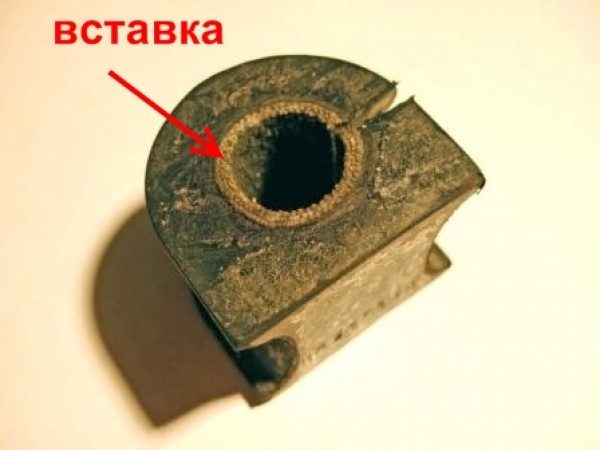

:lol: Ну я угораю... Да они все палево без внутренней вставки. Я уже писал по этому поводу - у оригинальной втулки стабилизатора есть внутренняя вставка из материала типа стекловолокна, которая не даёт истираться резине. В противном случае резина всегда будет тереться о стабилизатор(у меня проявлялось при выкручивании руля) и издавать раздражающие звуки. Даже если использовать силиконовую смазку, скрип со временем появляется... Время появления скрипа зависит от качества резины... :bye:

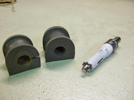

Вчера купил новые втулки...со вставками...ханпрайс - ессно нонейм...в белом налете :lol: ...посмотрим скока продержатся...
Цена вопроса - 100рбл.втулка против 250рбл. за оригинал. Ессно качество вставки хуже оригинальной.
Но без вставки самодельные втулки уже заскрипели и постукивают уже после 10тыков...
