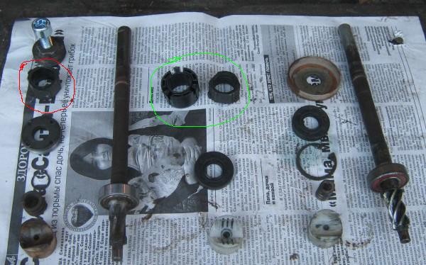

dsa, не подскажешь номера подшипников скольжения 2 и их внешние диаметры! Вчера мне перебирали рейку и оказалось, что купленная ещё летом втулка по внешнему диаметру меньше необходимого миллиметра на 3. Необходима с диаметром 35 мм. Вот как-то так. :oops:
Мы с этой втулкой по диаметрам не знакомились, мы с ней по номерам.
Ты по какому номеру покупал? (Или какой номер на ней написан?)
Там выше в теме было про два вида этой втулки.
Только ты смотри аккуратнее - у тебя третий Эскорт, там вроде бы вообще другая рейка.

Значится так, финис имеющейся втулки 6103950, но она имеет меньший наружный размер. Сейчас в рейке стоит втулка внешне абсолютно такая же, но с большим внешним диаметром. Если судить по фото dsa, то мне привезли такую как обведена красным кружком, а надо одну из тех, что зелёным.
Ты не путай людей. Та, что в красном кружке, и та что справа в зеленом кружке - одинаковые (ну практически).
Ты лучше рейку свою зафотай всю со всех сторон, похоже это еще одна модификация, которую мы тут еще не разбирали.
Ну по крайней мере замерь диаметр рейки 11.

Я правильно понял, что под номером 6103950 приехала втулка как та что в красном кружке?

Именно так, в красном кружке 6103950. На счёт зафотать со всех сторон скорее всего не получится, так как делать буду не сам, условия в зимний период не позволяют. :-( А диаметр рейки 11 попрошу замерить. Розовым жирным кружком обведена как раз подходящая 6422975 (спасибо гомельскому магазину ЕВРОФОРД) . Причём внутреннии диаметры у них одинаковые!
По поводу одинаковости втулок ДА - в отношении внутренних диаметров, НЕТ - в отношении внешних!
Разница скорее всего связана с модификациями корпуса рейки 1.

Значиццо так, по просьбе трудящихся: диаметр рейки 11 на моеё рейке составляет 21,5 мм. Мерял сам. Рейку не фоткал, так как фотика не было, да и делалось всё как можно побыстрее.
