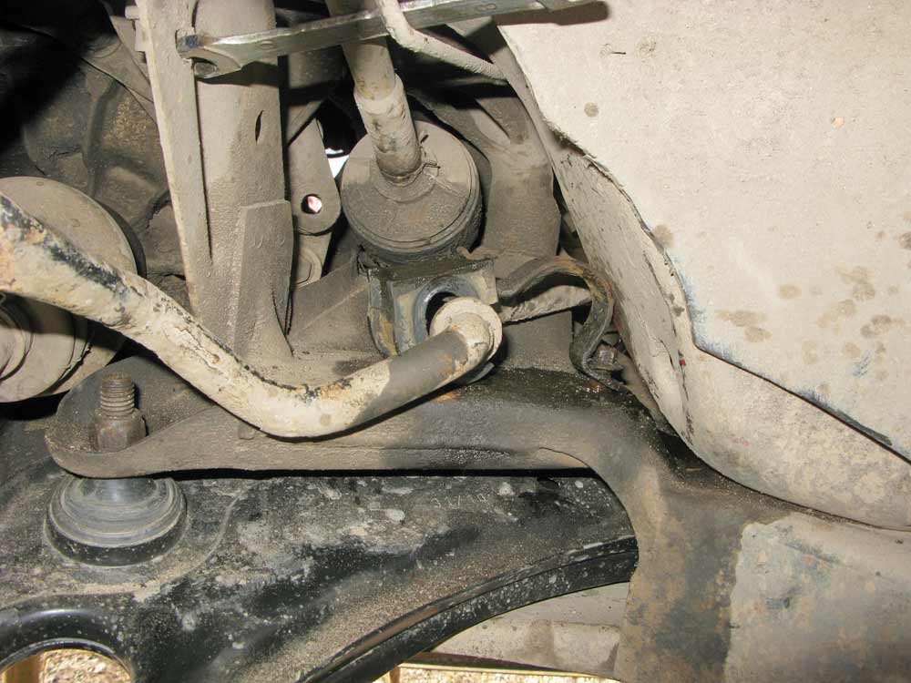

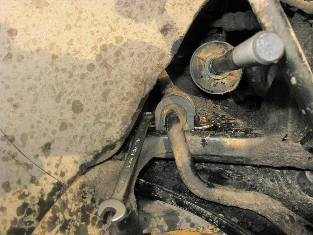

Так, кажется, настала пора развенчать мифы о том, что необходимо опускать подрамник при замене этих втулок. Куда ни глянь - везде либо кто-то его опускал, либо кто-то боится их менять, потому что придётся опускать, либо подрамник не опускал, но откручивал только один болт.
Правильно менять эти резинки так: напшикать на них WD-40 за день до того, как соберётесь менять, при себе иметь накидной ключ на 10 и молоток. Надеваете ключик на болт, и молоточком стучите в направлении откручивания. Так легче открутится. Откручиваем один винт, которому ничего не мешает, полностью, и тот, которому мешает полностью выкрутиться кузов - столько, сколько сможем. Вынимаем стабилизатор со втулкой, меняем втулку, ставим обратно, закручиваем. Проблем - вообще ноль. Если есть гараж или эстокада, где можно неспеша всё это сделать - так вообще, как будто отдохнёте, меняя эти втулки. Рекомендую менять самим!
А если открутите только один винт и не станете трогать второй (а именно так я сделал на правой стороне авто, т.к. никто мне не сказал, что нужно молоточком постукивая откручивать его, и он поначалу откручиваться не хотел, и я на него плюнул), то придётся немного изгибать хомут. Изогнуть-то, чтобы вытащить втулку, несложно, но сложнее согнуть его обратно, чтобы закрутить винт на место. Поэтому откручиваем и второй винт сколько сможем - тогда хомут изгибать практически не придётся. Вот пара фотографий для наглядности:
Комментарий к файлу: Вот таким образом легко вынимается втулка. Возможно, её нужно будет перевернуть, чтобы разрез оказался сзади
63.jpg [ 86.01 КБ | Просмотров: 3623 ]
Комментарий к файлу: Ко второму болту несложно подобраться ключом
62.jpg [ 80.03 КБ | Просмотров: 3623 ]
СообщениеДобавлено: Ср июн 15, 2011 22:10
Сообщения: 1696
Откуда: Запорожье
5 балов! завтра буду душить соседа, чтобы не вые... у меня ямы нет, поэтому за фамфурик забатрачу его, никуда не денется, отдохнет как раз :lol:
