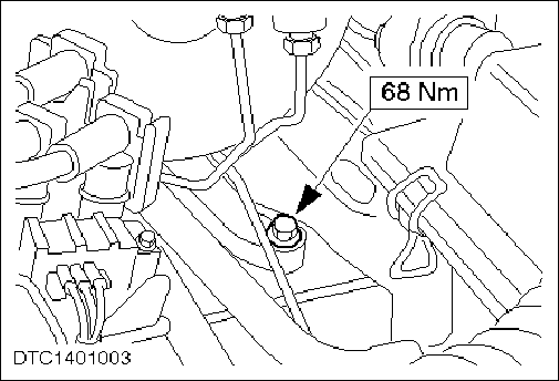

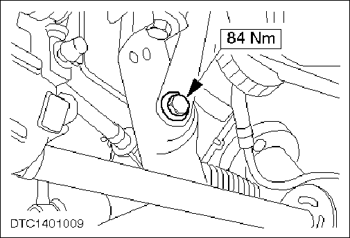

Текс, моменты затяжки неочевидных болтов, которые нужно откручивать/ослаблять при опускании подрамника.
Комментарий к файлу: Крепление задней подушки к коробке.

Комментарий к файлу: Крепление правой подушки к подрамнику.

Чтобы снять рейку надо открутить подрамник ,вот чуть выше ребята мне отметили какие болты откручивать,он уйдёт немного вниз и можно вынуть рейку не снимая тяги.
