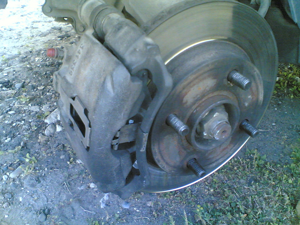

СообщениеДобавлено: Чт авг 05, 2010 21:49
Сообщения: 303
Откуда: Pavlovo City
Заменил на днях тормозные диски, ибо они уже сильно износились. Теперь всё новое: диски, колодки. Пластинки хитрой формы имеются, но всё равно дребезжание от колодок есть. Ну, что за глупая система, не могли чтоли, что-нибудь получше придумать.
p.s. на фото диск старый.

СообщениеДобавлено: Чт авг 05, 2010 22:39
Странно... ниразу дребезга не было... визг при торможении - это да...
Сам недавно колодки перед ГТО менял - колодка в суппорте не ерзает, стоит четко... и это притом, что у меня диск практически изношен...
СообщениеДобавлено: Чт авг 05, 2010 22:55
Может не колодки дребезжат ::thinking::
СообщениеДобавлено: Чт авг 05, 2010 23:10
Но он то пишет:
понял, что это передние колодки стучат об суппорт. Если ехать по кочкам, с придавленной педалью тормоза, то звон пропадает
СообщениеДобавлено: Чт авг 05, 2010 23:53
Сообщения: 1064
Откуда: Великий Новгород
У меня на левом суппорте даже пружинки, которая поджимает колобки, чтобы они не дребезжали, нет. И ничего не дребезжит... Колодки всегда чуть подприжаты к диску.

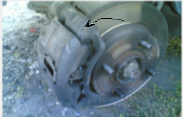

СообщениеДобавлено: Пт авг 06, 2010 21:11
Я имел в виду,что не может давать дребезг вот эта часть супорта(не знаю как её прально назвать) :-(
111.png [ 154.9 КБ | Просмотров: 3777 ]
СообщениеДобавлено: Пт авг 06, 2010 22:07
Сообщения: 303
Так она и не дребезжит. Она вообще недвижимая. Дребезжат колодки об неё. Попробуйте покрутить диск в разные стороны и посмотреть на движение колодок в местах их скругления.
