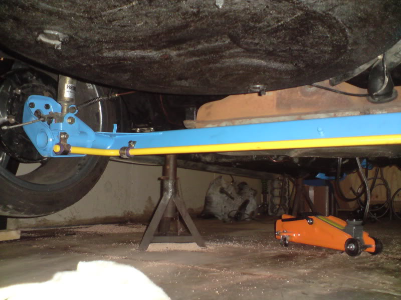

СообщениеДобавлено: Вт фев 08, 2011 4:33
Андрей06 писал(а):
На задней балке на моём авто должен стоять стабилизатор поперечной устойчивости?
Не должен. Но может.

::thinking:: А смысл его на задней балке какой,она ж и так не гнётся? ::thinking::

Она немного гнётся. Так её немного делают более жёсткой. Только оно не нафиг нужно. Ну, если для ралли...

Она и называется полу независимая.То есть гнётся но немного.
А если бы не гнулась то сломалась бы.

Красивая какая балка!!!!!!!!!!!!!!Класная,супер!!!!!!!!!!!!
Не твой эскорт?

По-моему, при такой установке стабилизатора на балку, он никакой роли играть не будет. Разве что для самоуспокоения. Балка-то держится за счет реактивных тяг, прикрепленных к кузову кронштейнами, т.е. выполняет роль "тележки".
Вот если бы стабилизатор на концах крепился сквозными болтами к балке жестко, тогда была бы конструкция жесткой (сопромат).

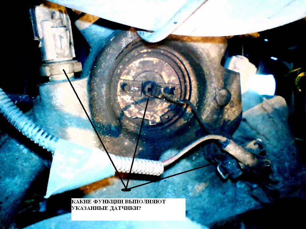

Пожалуйста, ответьте на мое фото

Что то я не пойму, где тут стабилизатор?

Ни на каких тягах классическая балка не держится (из того, с чем я знаком, только у саабов 9000-х она извращенная - на независимых тягах, но она там и роли торсиона не играет). А эскортовская, как и зубильная - торсионит будь здоров. Стаб на фото работает параллельно с балкой, а не относительно кузова, вот и вся разница.

Я про стабилизатор высказал свое мнение.
Согласен с Хо_Ха. Реактивных тяг на балке у эскорта нет. Но балка крепится к кузову кронштейнами.
Ответьте пожалуйста на мое фото. Я влез под машину и сфоткал датчики.
Какую функцию они несут?
