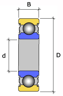

Текс, чтобы не потерять: подшипник на валу 4 в рейке Febi был SKF BB1-3032 CA.
Судя по рисунку, он простой радиальный, но ему можно, т.к. наклон зубцов на валу значительно меньше и железная крышка есть.

Разобрал, стал собирать с новым подшипником 7202Е. Во-первых, он осевую нагрузку держит только в одну сторону, по чертежу видно в какую.
