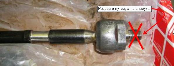

У меня ESCORT 98 г.в. и присутствует такая проблема....
Стучит рулевая тяга, съездил в магазин купил, приехал к мастеру сняли мою старую тягу и видим что она совсем другая.
Пробивал свою машину по Микрокату, там указывается что должна стоять именно такакя которую я купил, но стоит другая.....
У меня тяга не вкручивается, а накручивается(см. фото)
Подскажите что это за вариант рулевой рейки и где можно купить тягу которая мне нужна......
Комментарий к файлу: Это тяга из магазина, моей к сожалению нет фото....

Удивительно.
Рулевых тяг и реек эскортовских видел уже порядочно, они все были только такие, как на картинке. Сделай фотку твоей тяги, хочу на нее посмотреть.
Рейка без ГУР? Попробуй с рейки номер считать.

Рейка без ГУР...
Номер считаю и выложу, вместе с фоткой

а ицкорт не американец ли?
продано
СообщениеДобавлено: Чт ноя 13, 2008 17:34
Зарегистрирован: Чт ноя 13, 2008 11:40
Сообщения: 4
Нет Европеец....
Но я не первый хозяин....
Может быть предыдущий хозяин поставил рейку от американца(Это реально?)......
Ктонибудь может посмотреть по Микрокаду американские рейки(какоя у них конструкция?)

Мне мастер сказал, что он видел такие рейки и тяги как у меня, когда:
- на рейке наружная резьба, а на рулевой тяге внутренняя и еще он сказал, что называется это "Спорт-режим" который предназначен для ухабистых дорог!
Прикольно на 68 лошадях иметь Sport - режим :)
Это реально?
