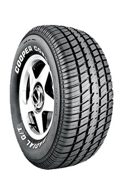

А, как думаете, шины размером 215/60R14 встанут ?
Есть предложение:
Марка шины: Cooper
Модель шины: Cobra Radial G/T
Размер шин: 215/60R14
Категория: Легковые
Сезон: Всесезон
Цена: 88.00$
Не слишком ли здоровая?
Комментарий к файлу: шины: Cooper
Размер 215/60R14 Всесезон
Coopеr Cobra Radial GT.jpg [ 56.24 КБ | Просмотров: 4258 ]

Sko
а 195/60 не пробовал поставить?
