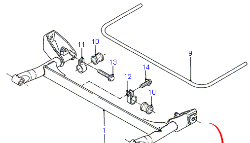

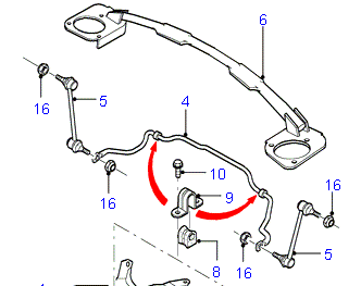

Если посмотреть в микрокат, то увидим стабилизаторы и спереди и сзади. Другое дело, что снимать/ставить стабилизаторы, или играть с их жесткостью можно только _понимая_, что ты и для чего делаешь. Есть несколько хороших книг по шасси в нете, стоит для начала ознакомиться с теорией, перед активными действиями. Потому как получить "дурную табуретку несклонную к прямолинейному движению" методом "я где-то слышал что на крутых тачках много больших стабилизаторов и жесткие пружины с крутыми амортизаторами - сделаю и себе так" очень легко. А последствия тяжелые...
Stab2.gif [ 10.65 КБ | Просмотров: 3552 ]
Stab1.gif [ 8.85 КБ | Просмотров: 3552 ]
