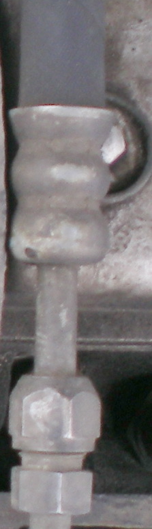

Лопнул один из шлангов высокого давления от гидроуселителя к рулевой рейки, Что делать и чем можно заменить ?

У меня протекает из под прессовки выточили ёрш под диаметр шланга приварили, чем только не зажимал и заводскими, самодельными хомутами до конца не зажимает, дебелый шланг и давление в системе, искать где могут перепаковать или бу.
руль4.jpg [ 51.83 КБ | Просмотров: 4904 ]
ФОРД ЭСКОРТ 1.8тд 1998год уневерсал.

Хочу попробовать кусок трубки приворить. Не знаю что получится.
