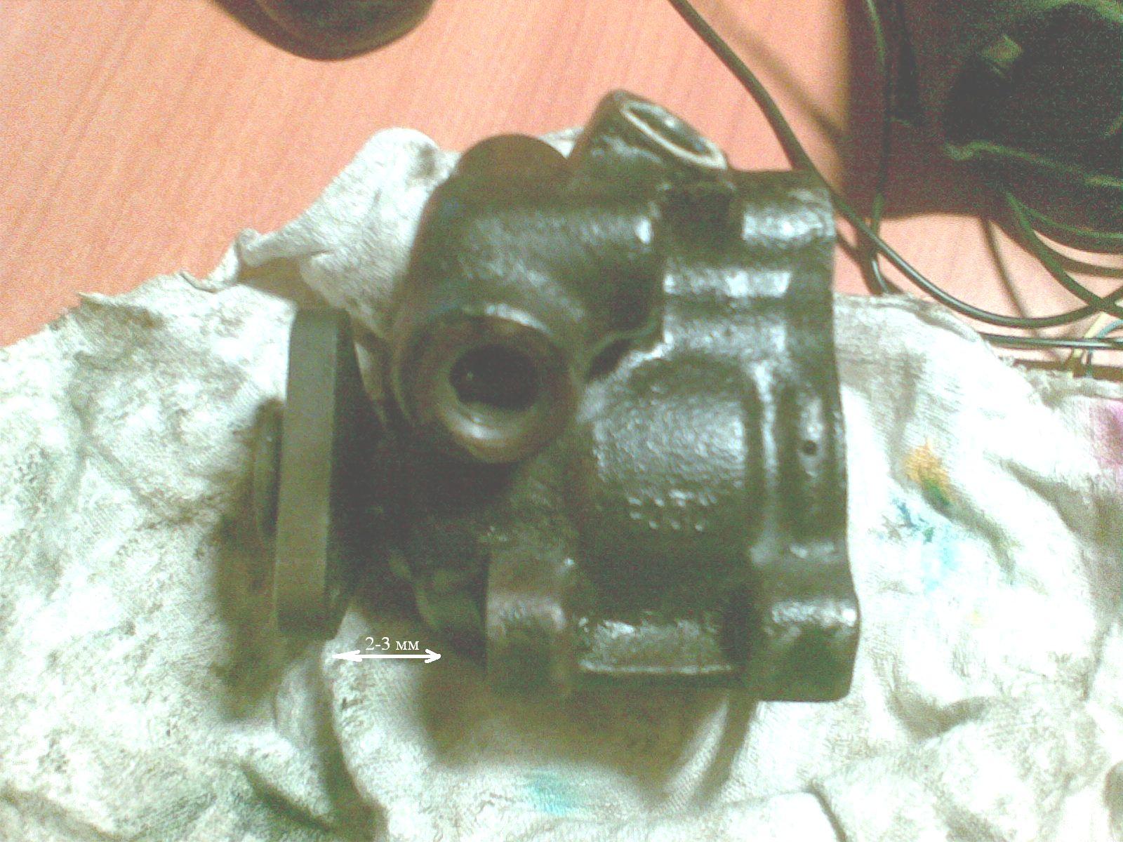

Подскажите, кто знает. Перемещение оси в насосе ГУР на 2-3 мм это нормально или нет?

СообщениеДобавлено: Пн апр 02, 2012 23:13
У меня тоже около 2 мм. люфтит. Но работает нормально.

Сообщения: 424
Откуда: г.Елец
Я читал на другом форуме, ребята писали что у них так же 2-3 мм, но никто не знает нормально это или нет. Если у многих так тогда не буду его разбирать, работает нормально...

СообщениеДобавлено: Вт май 22, 2012 0:30
Сообщения: 184
свой отдал в ремонт - люфта нет вообще.
Есть возможность ремонтировать, поэтому два раза отдавал для профилактики (искал течь, оказалась не насосе, а в трубке) ЛЮФТА нет должно быть вообще, ни продольного, ни поперечного.
По сути раз течи нет и работает - то ещё походит, а по уму в ремонт.
