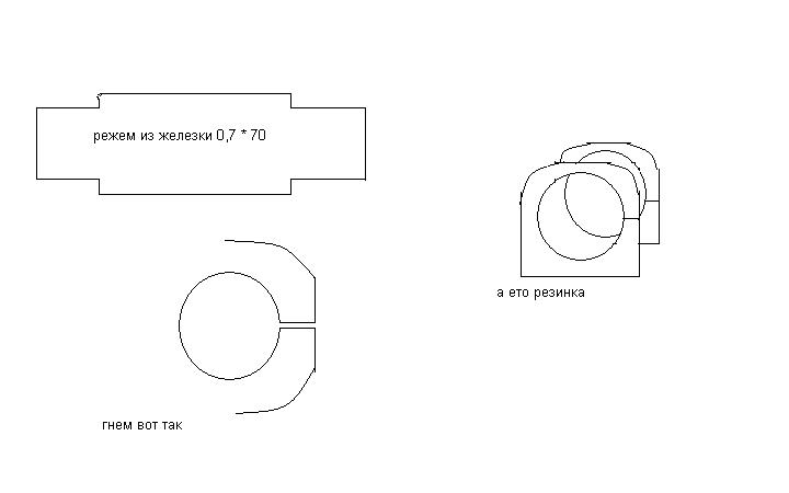

Это для тех кому надоело менять эти долбаные резинки на этом долбаном стабилизаторе. у меня например постоянно туда насыпается и глины и камней 2 месяца и резинки вон. лепиши пыльники - еще хуже начинает набиваться под них. а моя машина часто по грязи гоняет осенью и весной.
К этим резинкам есть дельная доработка. берем жестянку толщиной где-то 0,7 мм и длинной 70 мм вобщем на глаз, чтобы влезло. обворачиваем вокруг оправки подходящего диаметра (размером со стабилизатор) обворачиваем так чтобы совпали два конца обжать пассатижками. вставляем всю эту хрень в резинку и оставшиеся уши обворачиваем уже по резинке. чтобы внутренняя втулка была незамкнута. блин ща нарисую :)
Теперь смазавем и все. по резинке уже ничего не трется только по втулке. Ходит гораааздо дольше.
Может кому помог
escortstab.JPG [ 15.92 КБ | Просмотров: 2934 ]

Хороший метод, но не помешала бы фото реального осуществления. ;)

блин. все стоит уж... не снимать же :lol:

Неплохо!! Только вот вопрос ,а не будет из за этого вкладыша стираться сам стабилизатор?резинка всеж дешевле :lol:
СообщениеДобавлено: Вт май 12, 2009 14:34
А что резинка стирается настолько, что стабилизатор по скобе стучит??? Или просто резина проседает до стука ограничителем стабилизатора в подрамник? Если первое - купить нормальные резинки, а не отработанные презервативы, переделанные в китае, а если второе - или подпилить этот ограничитель - срезать сектор со стороны подрамника, или подложить под резинку плоскую прокладку толщиной 2-3 мм. А если уж грязи просто море - щиток поставить сверху над скобой - хотя и так там все нормально обычно.

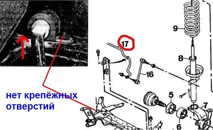

Привет всем!Такой вот немного глупый вопрос.Ставится ли вобще на Escort 1993г. хетчбек 1,3л. cтабилизатор поперечной устойчивости?Отъездив 1,5года на Escortе я заметил что его у меня вобще нет.Сначала подумал что его снял старый хозяин. Чтобы не было лишних проблем.Но не каких отверстий для крепления проушин я так и не нашёл на передней балке. И на авто разборке сказали что возможно из за малого объёма двигателя стабилизатор не ставиться вобще. И на поворотах машина чувствует себя уверенно.Но если конечно не на 100км/час входить в поворот. У кого такой же Escort прошу отписаться!!! Стоит ли у вас стабилизатор поперечной устойчивости? Заранее благодарен!

Спасибо за ответы.Всю эту литературу я уже видел.И как стабилизизатор устанавливается понятно.Непонятно другое.У меня на машине нет отверстий для крепления проушин.

Да странно ::thinking:: там ведь не просто отверстия там резьба в подрамнике
