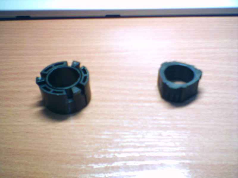

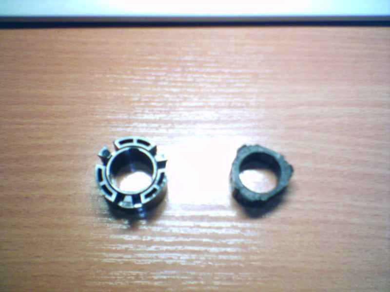

Текс, получил подпятник, пошел собирать.
Долго вынимал подшипник 3. Сначала посверлил большим сверлом, повываливались все ролики. Потом еще порядочно мудохался, выбивая внешнюю обойму.
Очередная засада вышла с подшипником скольжения 2.
Я описывал выше как он маркируется.
Так вот, в рейке в моей другой. Выглядит также как на схеме в Микрокате, маркировка на нем B988 7594872 4.
По номеру 7594872 Микрокат не находит ничего, Экзист находит втулку рулевой рейки, но по Fiat/Alfa/Lancia.
Как-то все удивительно.
СообщениеДобавлено: Пн май 05, 2008 21:54
Сообщения: 4139
Откуда: Великий Новогород
Вот фото несовпавших подшипников скольжения/втулок.
IMAGE_00009.jpg [ 22.34 КБ | Просмотров: 4079 ]
IMAGE_00006.jpg [ 17.55 КБ | Просмотров: 4079 ]

Сообщения: 3470
Тот который толстый с лева- это на сьерру, тот что с права- на эскорт, но и они бывают 2-х видов! Желтые,побольше-на сток, серые поменьше на испанию и турцию-хрен найдешь(я несмог).

dsa, а в чем собственно засада с подшипником скольжения? На фото, Что справа и что слева взаимозаменяемы.
