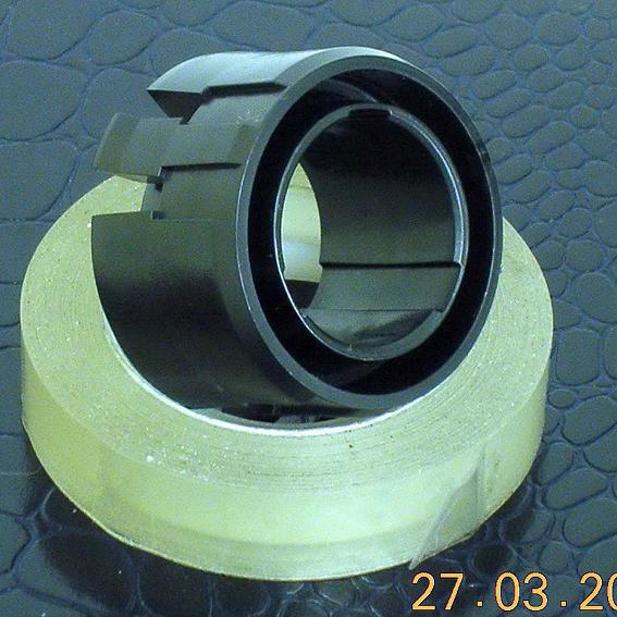

Втулка должна быть нмного треугольной- как на рисунке, на "гранях"- радиальная насечка, в ремкомплектах она как правило желтая
вот такую втулку я купил (см. аттач). Она вся круглая плюс три "зуба"-один как раз виден. Где перед, где зад, как устанавливать.. сплошные загадки
Втулка4.jpg [ 54.56 КБ | Просмотров: 4449 ]
Escort95-97, HCS 1.3
СообщениеДобавлено: Сб мар 29, 2008 2:20
Начальник гаража
Сообщения: 2382
Откуда: Моск. обл.
При монтаже разберешься. Зубья втулки входят в сквозные отверстия корпуса рулевой рейки. Через проставочку аккуратно осаживай втулку во внутрь корпуса.
