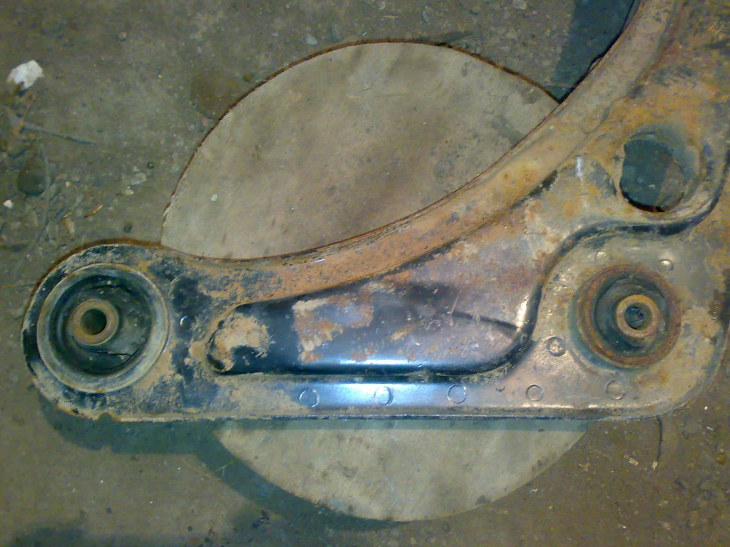

Фот сфоткал для наглядности, видно что резинка уже изношена, ты эти втулки менял.

sasha1
Вот точно такой рычаг у меня. И сайлентблоки недавно поменял на новые, не помогло ни на грамм...
