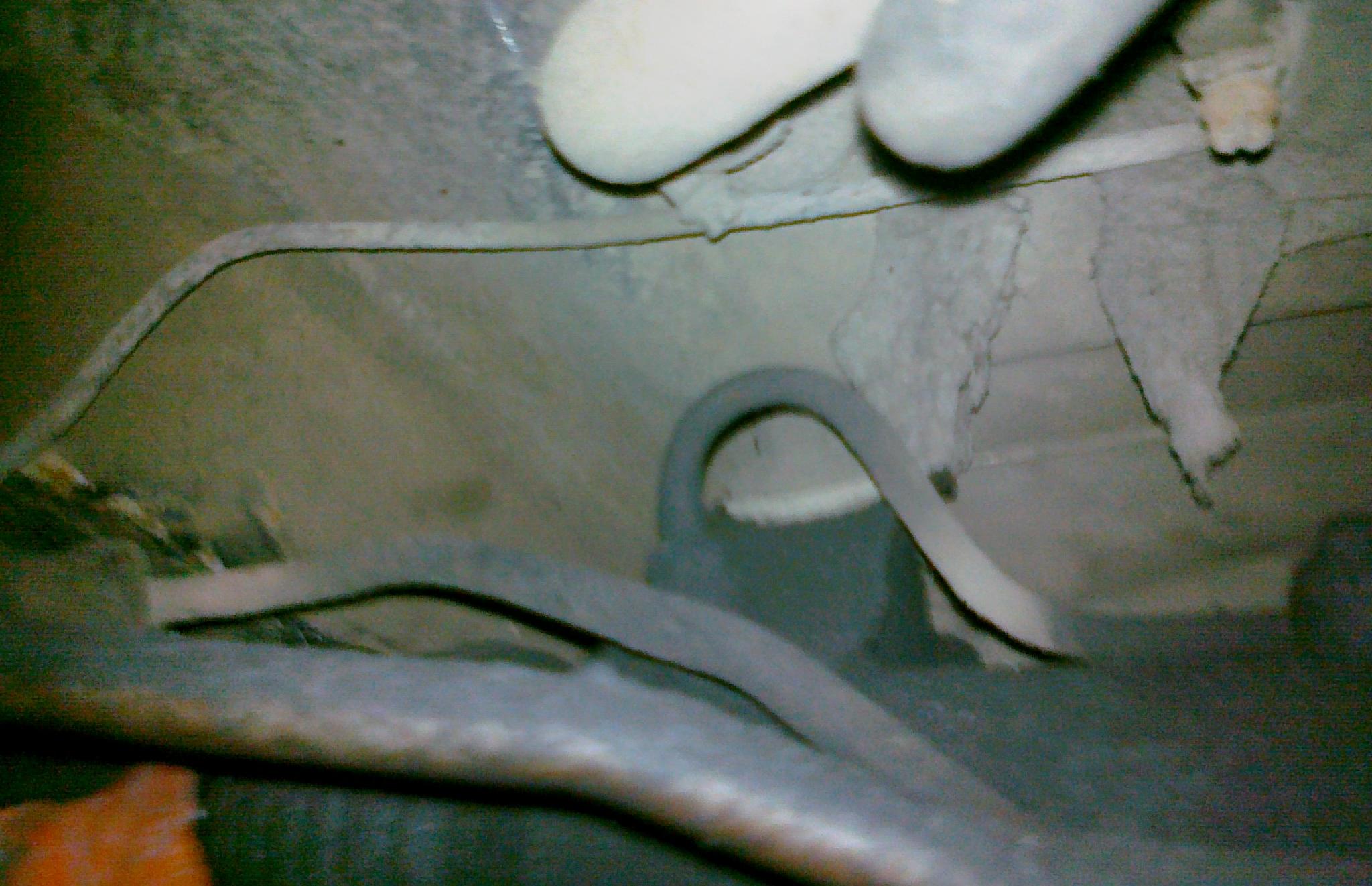

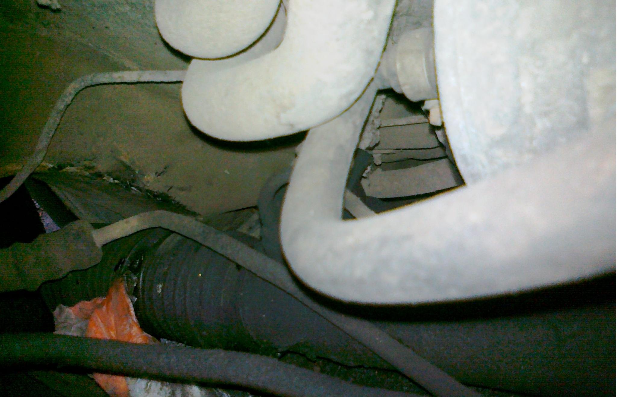

Что у меня за рейка

Я щас на работе и в мобиле фотка маленькая. В пятницу домой прикачу гляну. А так есть простой способ определиться. Если трубки подающая и обратка не имеют резьбы и прижимаются одной пластинкой и винтом то это TRW если на конце каждой гайка то это как у меня. Это можно увидеть не снимая рейки.

Tiger199 писал(а):
Что у меня за рейка
Как я понял ты фоткаешь конец рейка нужно сфоткать ту часть рейки куда подходит рулевая колонка. На этой части есть четыре трубки. Две из них идут в тело рейки а две другие уходят от рейки. Вот эти две последние трубки и нужно зырить.

TRW, они пластиной прижимаются

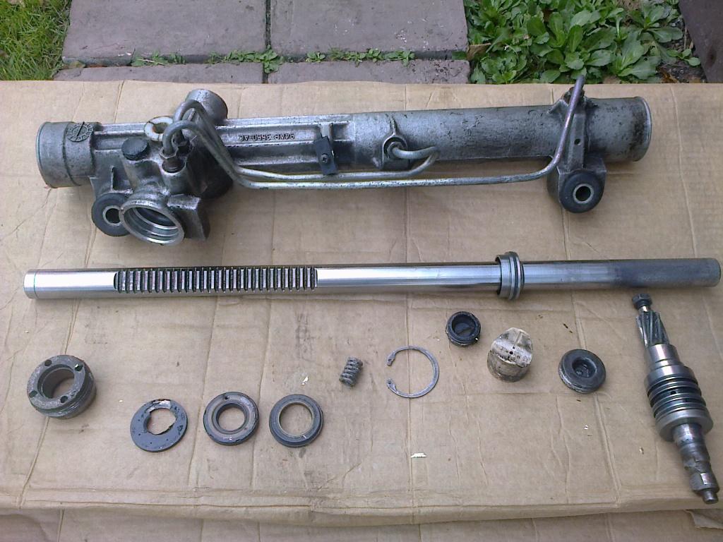

 Заголовок сообщения: Re: Рейка с ГУР. (ремонт/замена)
СообщениеДобавлено: Пн окт 20, 2014 0:51
Сообщения: 238
Откуда: Беларусь, Лунинец

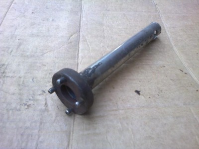

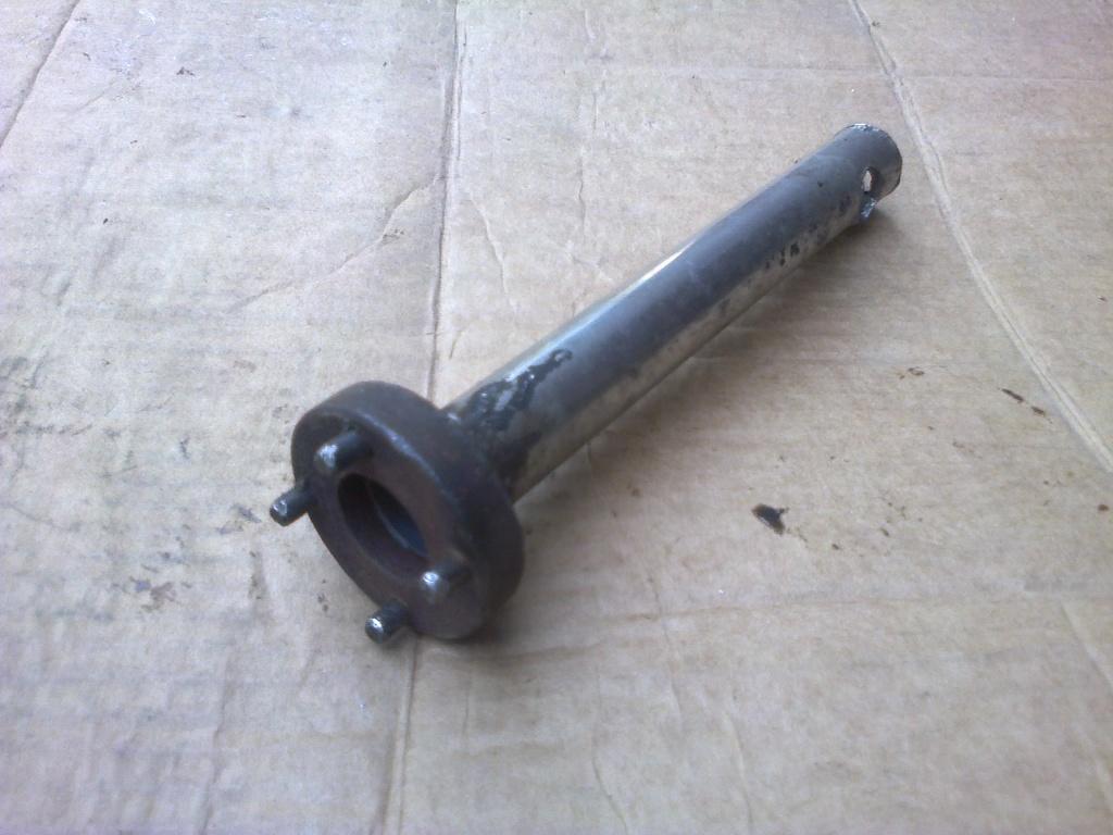

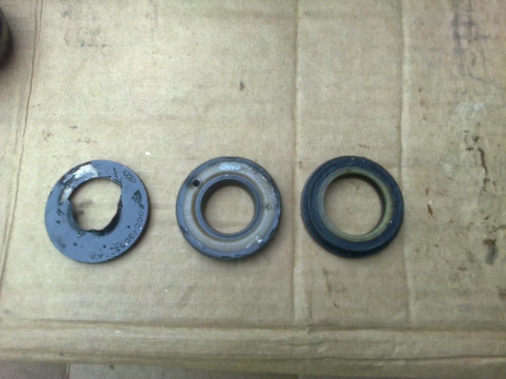

Месяц тому, при проведении комплексного ремонта передней подвески снял и разобрал свою постоянно сопливившую сверху и справа рейку Wuelfrath. Устройство рейки просто для безобразия. Правда, для разборки рейки пришлось изготовить ключ (фото прилагается). Все остальное разбирается просто - сначала откручивается подпятник, потом вал с гидрораспределителем и червяком, после вправую (длинную) сторону вынимается зубчатая рейка (фото разобранной рейки, верхнего пыльника, верхнего и правого сальников прилагается).
Ездил смотреть рем.комплект рейки TRW (цена - 25 у.е.) в надежде подобрать хотя бы два текущих сальника (верхний и крайний правый), но к сожалению - безуспешно. Учитывая стоимость рем. комплекта Emmetec FO 9005 KIT около 100 у.е., и наличие множества мелких раковин на правой части вала, а также текущего бачка гур, шланга выс. давления принял решение поставить и поставил рейку без. гур "Ottoform/Formpart" - 70 у.е.
спецключ.jpg [ 86.93 КБ | Просмотров: 8406 ]
сальники.jpg [ 85.36 КБ | Просмотров: 8406 ]
комплект.jpg [ 122.74 КБ | Просмотров: 8406 ]

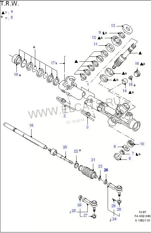

Подскажите пожалуйста, имеется рулевая рейка TRW, появился люфт руля одинаковый и влево и вправо(развал делал,по дороге не уводит,сайленты новые,стойки и рулевые наконечники тоже).Люфт именно в рейке,т.к проверял карданчик что в салоне..он сидит неподвижно. Вопрос: Возможно ли как-то подтянуть рейку,что бы убрать люфт?

Попробовать можно, только придется опустить подрамник и рейку открутить, так как гайка регулировки подпятника, который прижимает вал к червяку закрыта подрамником.

а не подскажешь,где приблизительно искать эту гайку?
121231244йцу12у12213.JPG [ 60.81 КБ | Просмотров: 8388 ]
СообщениеДобавлено: Ср окт 22, 2014 0:56
Вроде № 16 ?

Так и есть № 16. Гайкой я ее образно обозвал. Выглядит как металлическая пробка с резьбой. Как открутишь рейку сразу все поймешь. Не забудь только перед откручиванием подрамника под поддон двигателя и коробки подложить упор. Еще нужно открутить крепление гидроопоры коробки. Где то писали, что вообще вынимали рейку без отпускания подрамника. Лично я полностью снимал подрамник, так как менял рейку.
