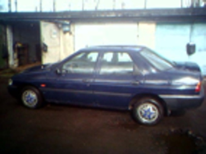

Разве мой Форд с колёсами 13" и задними проставками так уж некрасив?
Ford.jpg [ 68.96 КБ | Просмотров: 6579 ]
фотка отвратная, у Максимуса лучше выглядит, ИМХО конечно, но когда в больших арках маленькие колеськи это мотороллер. У самого такое, летом буду ставить 15" полюбому
