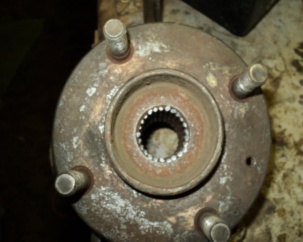

Сфоткал,на ступице 25 шлицов

Жаль не нашёл старый шрус.но почему то я уверен ,что на нём именно внутри 23 шлица ::thinking::завтра ещё пороюсь может всё таки найду.

Так а на фото что за ступица? Там же 25 шлицов. Эта ступица сейчас на машине и стоит? Тогда как может быть, что ступица с 25 шлицами установлена, а ШРУС с 23?) Никак не может быть, ведь так? Или мы про разное говорим?
СообщениеДобавлено: Вт авг 17, 2010 19:22
Это старый кулак в сборе со ступицей,эта ступица и стояла на авто,на ней 25 шлицов,так же и на шрусе снаружи,а вот внутри у шруса именно 23 шлица,я тебе об этом и говорю.Ты старый шрус(который сдал) не примерял на ступицу и приводной вал?
