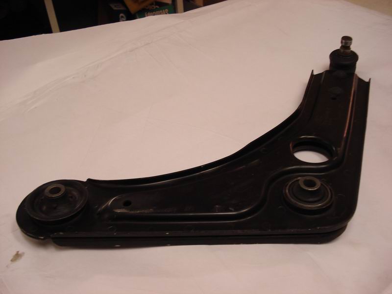

Смотрел сегодня сайленты, разбиты конечно,
но при помощи монтажки не особо сильно
болтаются...
Меня интересует, зазор (тот что показан стрелкой) должен быть?
ВАЗ 2101 1971г.

Нету их у тебя- должны быть резиновые бортики с каждой стороны и ногтем бортик должен проминаться- у тебя резинка засохла намервто- даже на фото видно :lol:
Понятно. Значит под замену...

СообщениеДобавлено: Пн мар 10, 2008 23:03
Лёха,забей на резину!Из-за резины так не кидает.
Проверь впервую: средний сайлент на рычагах(неоригиналы быстро рутся),шаровые,и как ни странно подшипники ступиц.
Знаю,что сайленты менял-проверял.Чудес не бывает,99% так кидает из-за сайлентов рычагов.

Треугольный рычаг на машине не диагностируется.
Вернее его увидеть то можно, но уже тогда когда сайленты поотрывались совсем и повылазили.
Его надо снимать. Потом в тисы. Потом загоняеешь в сайлент тонкую оправку или стержень и отклоняешь втулку осматривая резинку со все сторон по окружности.
Найдёшь порывы или трещины резины - считай что нашёл причину.
Сайленты на такой рычаг хотя бы СВАГовские ставить надобно.
