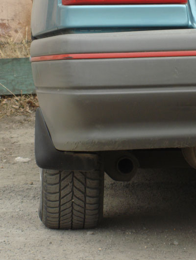

Народ, смотрел тут давеча на свою машину сзади и смотрю как-то не так колеса стоят - под углом... не перпендикулярно машине :o
Сделал фото и вот теперь спрашиваю совета... что это? это плохо?
вопрос-2.jpg [ 32.94 КБ | Просмотров: 5248 ]
СообщениеДобавлено: Ср апр 23, 2008 21:40
пружины просели.Замени и всё будет гуд
у меня была мысль что это подшипники - могут быть они?

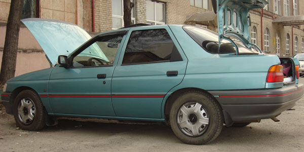

а еще на всякий случай вид сбоку--- совсем не груженый....чтоб точно опознать пружины это или нет
вопрос-22.jpg [ 44.77 КБ | Просмотров: 5239 ]
СообщениеДобавлено: Ср апр 23, 2008 22:13
ИМХО, даже на ненагруженном видно, что пружины просевшие. А точнее можно определить, если пару чел. посадить на заднее сидение.

передние тоже просажены?
а вообще когда пару человек садится то до арки от колеса остается 2-3 см.
а вообще немного все -таки нагружена кг так 60

rodon А колеса 14 или 15 ?
СообщениеДобавлено: Ср апр 23, 2008 23:51
Судя по профилю-14ые,а диски - евродиск.У меня такие стояли.
СообщениеДобавлено: Ср апр 23, 2008 23:56
Сообщения: 1339
если 14, то точно низко сидит(просажен)!!! у меня намного выше! (см. расстояние от арки до колеса):
