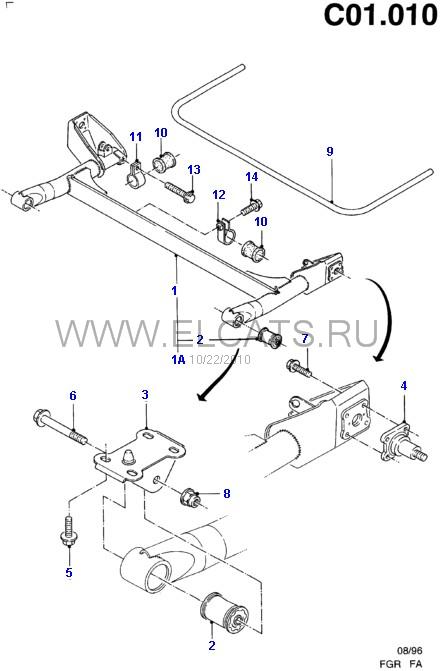

ездил сегодня за ступицой,и видел балку,снятую с машины.
вот думаю, не могла погнуться балка в месте крепления ступицы к ней, там площадка такая небольшая, она особо не усиленна. с другой стороны,какой силы должен быть удар,чтобы согнуло эту площадку. да и по пведению машины ощущалось бы это, тянуло бы вправо,резину жрало.
тут уже надо на стапель ехать,самому не проверить кривизну балки.

СообщениеДобавлено: Пт окт 22, 2010 20:31
Ну по идее на сход-развале должны сказать по кривизне балки ::thinking:: тока дорого всё это млин :evil:

как в геометрии,буду действовать от противного, завтра заменю ступицу,вдруг пронесет, а если трабл останется-тогда точно балке каюк,можно тогда и не ехать на сход-развал,а сразу балку брать; а то мне этот бардюр уже вылился в 2500р. и что самое главное-виноват сам, и от этого еще хреновей,свалить та не на кого. :smile70:
СообщениеДобавлено: Пт окт 22, 2010 21:05
Ну понимаешь,еслиб балка то колесо просто криво стояло,и ни какого эфекта восьмёрки ты б не увидел ::thinking::

Согласен,только это предположение меня и утешает. а восьмерку видно отчетливо,специально вывешивал два колеса и смотрел.
есть предположение,что в результате езды на гнутом диске и раздолбанном подшипнике произошел дефектный износ ступицы или барабана, или всего вместе. ::thinking::
