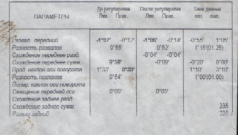

после замены рычагов поехал на стенд,результат ниже
мастер показал на развал и развел руками, мол чашки. сказал если не уводит то не критично, не уводит, а вы что скажите? и как с этим боротся?
и могло ли изза такого схождения как у меня было сточить покрышки по внутренниму радиусу за год до корда?

в цифрах не разберусь...а вот по поду стесанных спереди покрышек,именно внутренняя сторона-сам попадал перед летом,дошло до увода машинки с прямой!!!поменял нижние рычаги,сайленты и т.п.-с тех пор покрышки как новенькие(соответственно и покрышки тоже поменял :o )

+1 тоже поменял рычаги ,шины . год отъездил резину не жрёт
С таким схождением могло. Но! Неизестно, какое оно было на старых рычагах, на которых этот год и был отъезжен.Предполагаю, что в норме стопудов небыло.
Я так понимаю, рычаги были заменены всвязи с кончиной сайлентблоков? Долго ездили на убитых с/б?
На убитых сайлентах чтобы сносить резину года не надо - может хватить месяц-два.
Судя по году - стаканы не гнилые. Так?
Тогда всажена была левая сторона когда-то.
А может и вся, просто неравномерно всажена :)
Лечить развал можно распоркой между стаканами, но не факт, что пойдёт левая а не правая сторона.
А может это и не в стаканах - может точки крепления рычагов пляшут кадриль...
Всё имхо.
А чего заднюю ось не меряли?
как они "пляшут" раскажи пожалуйста , первый раз такое слышу
:lol: просто я образно выразился.
А имел ввиду деформацию кузова, при которой оси сайлентов не на своих местах.
