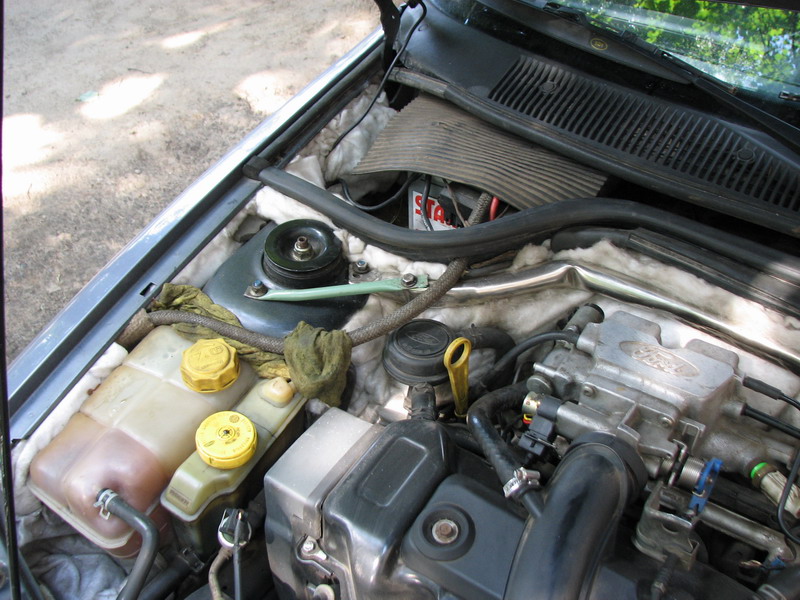

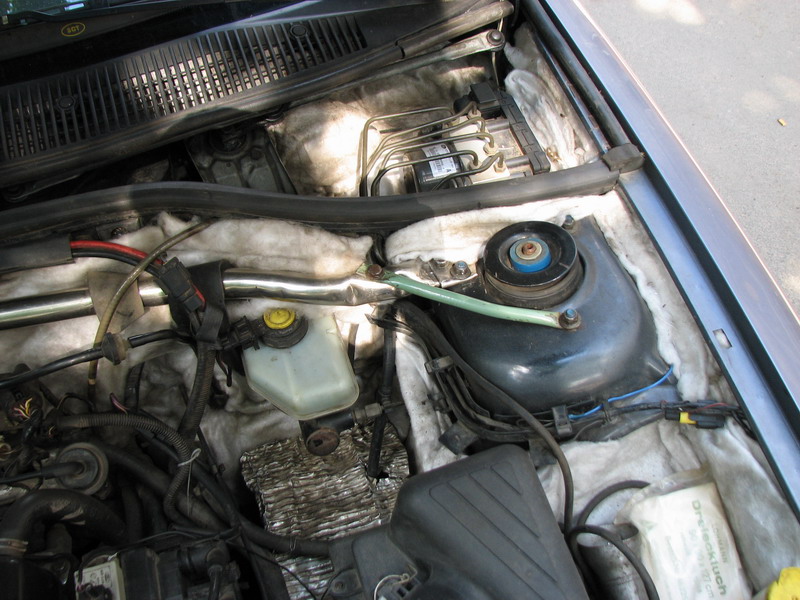

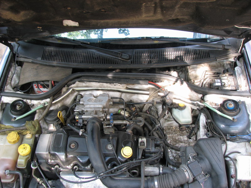

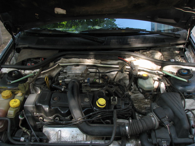

Самопальная распорка. Мотор ПТЕ. Заводские тоже под 2 болта. Ставить только на ровной площадке (по уровню), с прямыми колесами, при изготовлении и установке все должно быть вымеряно и установлено без малейших неточностей - если хочешь развал заводской сохранить. Эффект чувствуется сразу на выезде с площадки. В салоне грохота поменьше. Ямы под одним колесом проходятся как на рамных машинах - без раскачки кухова. Любые люфты подвески обостряются - то что без распорки не ощущуается, с распоркой может сподвигнуть на ремонт... Сам поставил месяца два тому... Как победить люфт в рейке?......
Комментарий к файлу: 4
IMG_3414_изменение размера.JPG [ 177.32 КБ | Просмотров: 6347 ]
Комментарий к файлу: 3
IMG_3413_изменение размера.JPG [ 169.8 КБ | Просмотров: 6347 ]
Комментарий к файлу: 2
IMG_3412_изменение размера.JPG [ 161.7 КБ | Просмотров: 6347 ]
Комментарий к файлу: 1
IMG_3411_изменение размера.JPG [ 151.83 КБ | Просмотров: 6347 ]

Не хочу тебя обидеть.Но это НЕ РАСПОРКА!
У распорки должно быть ребро жёсткости.Если труба с заломом-всё жёскости не будет.
