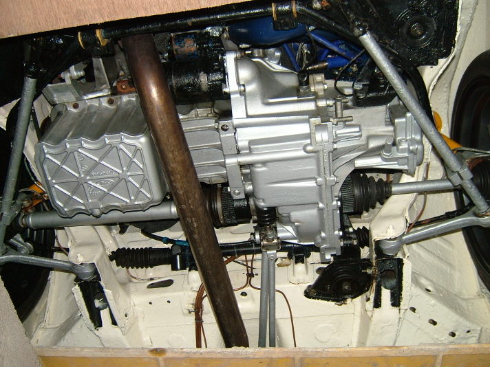

Кстати, на RS Turbo передний стаб вот такой затейливый :shock: Не понятно, это с завода так? И в чем преимущества?
Попробую полазить по каталогам...

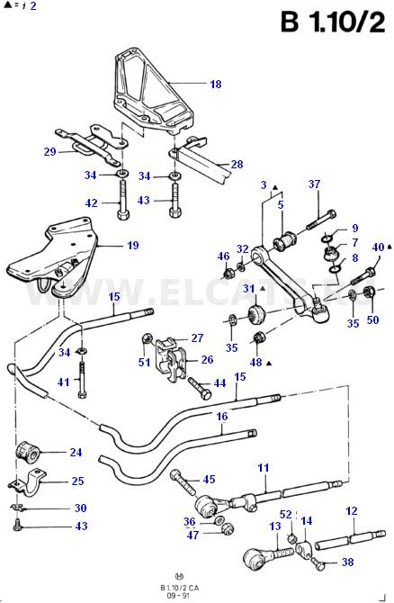

И правда.. :D
