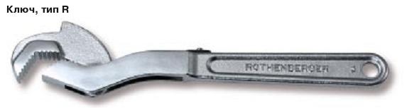

А, ты наверное имеешь в виду вот такой вот ключ? Так?
Ключ - тип R.JPG [ 9.38 КБ | Просмотров: 5407 ]
СообщениеДобавлено: Вт авг 21, 2007 22:39
Сообщения: 3470
Да, такой, тока он у меня поздоровее выглядит, и дуга плавная.

Текс.
Сегодня тренировался закручивать тяги с помощью цепного ключа.
Прикольная такая штука этот цепной ключ.
Только мне достался слабый (которым фильтры масляные откручивают).
Тренировался я на снятой сломанной рейке.
ключ хорошо обхватывает тягу, но когда начинаю давать силу - плывет.
Первой сдохла ось, к которой цепь крепится (погнулась), потом сдохла пластина-фиксатор цепи (провернулась вокруг своей оси).
Ось я сменил на сверло ~3 мм, а пластину я закрепил от проворачивания, просверлив дырочку и вставив туда обломок сверла.
В таком варианте получилось сильнее приложится, но все равно уплыла совсем эта пластина-фиксатор (да и ось-сверло опять погнулось).
Вот бы такой ключ, только рассчитанный на мощные нагрузки.
СообщениеДобавлено: Пт авг 24, 2007 1:53
Сообщения: 4139
Откуда: Великий Новогород
Соколов Дмитрий писал(а):
Пластиковая - это нормально!
Металлическую не надо. Эта не должна сломаться. Я когда первый раз рулевое перебирал - по ней молотом с зубилом стчал, открутил. Зазубрины получились коечно, но не раскололась.
А у меня железная. Причем не под шестигранник, а под головку на 16.
СообщениеДобавлено: Пт авг 24, 2007 18:37
Сообщения: 4139
Вроде бы победил проблемы.
Ключа не нашел подходящего.
Полез менять тяги на свои старые с проточками под ключ.
Открутил защиту, кронштейн крепления глушителя, для теста приложился газовым ключом к правой тяге - и получилось довольно неплохо потянуть. А в другую сторону и не зацепиться газовым ключом. В общем оставил.
А левую тягу уже точно решил поменять. Открутил ее от наконечника. Выяснил, что наконечник изношен. А потом приложился переставными клещами (некоторые еще называют их "шведками") к этой тяге сверху - и опять получилось довольно неплохо потянуть.
Так что я быстренько поменял левый наконечник Optimal за 220 рублей и записался на завтра на 8 на регулировку.
