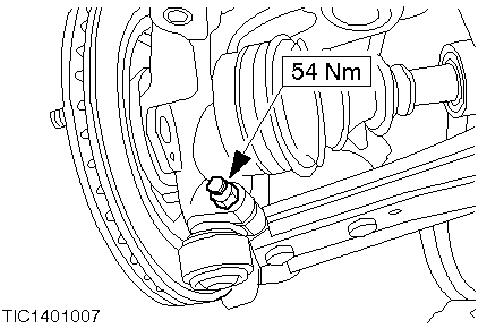

СообщениеДобавлено: Чт мар 26, 2009 23:52
OHV гуру
Сообщения: 473
Иногда разбивает посадку шаровой.Хотя шаровая хорошая.Машину кидает из стороны в сторону и сжирает резину.У меня такая проблема была.Устранил завтуливанием.
lower_arm_to_spinle_carrier_pinch_bolt_torque_467.jpg [ 45 КБ | Просмотров: 3051 ]

Вопрос в том,что шаровые новые,сайленты все новые спереди,заднюю резину не ест,а вот переднюю жрет капитально,причем равномерно,но характер износа непонятен.Фото приложу позднее,может кто подскажет.
Тебе надо на компьютерную развал схождение съездить.Если всё новое стоит(шаровая,сален блоки).Возможно что то где то погнуто от сильного удара,а может уже отгнило от времени.Пускай весь передок просмотрят капитально,да и сам не поленись залезть в смотровую яму и осматреть все.Передняя подвеска -это твоя жизнь и жизнь твоих пасажиров.Так что не экономь на этом.
