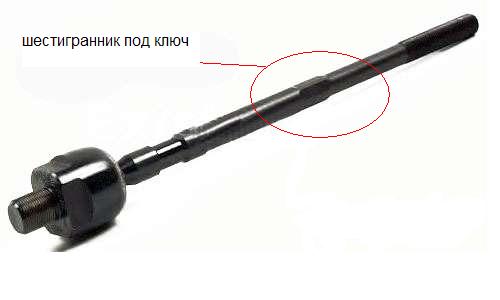

Вот здесь...
тяга.JPG [ 12.25 КБ | Просмотров: 8757 ]

Можно ухватится и за контровочную гайку когда наконечник сдёргиваешь. Но есть вероятность её сдвинуть и тогда схождение делать по любому придётся(но как по мне так это обязательно и так).

Пасиба за пикчу, схождение мне все равно придется делать тк цент руля немного сдвинут

ну вообще то за этот шестигранник ,что на фото,прикрутить тягу не реально,она будет просто прокручиваться в шаровом креплении и всё,для этого и есть шлицы(кстати не на всех тягах)на шаровом креплении(смотри на фотке место которое вкручивать в реку),а этот шестигранник для удержания от проворота тяги при накручивании наконечника.

А при чём тут прикручивание тяги к рейке??? Речь идёт об удержании тяги от проворачивания во время откручивания наконечника.

Наконечники у нас менять 6 сек. Снял колесо, отслабил гайку рулевой тяги, которая контрит наконечник, открутил гайку пальца наконечника, и снизу молоточком шмяк. Выкручиваешь его с рулевой тяги, считая обороты, и закручиваешь новый на такое же кол-во оборотов.
На схождение, лучше запишись предварительно, чтобы за день до этого, всё сделать и не становится пешеходом.
