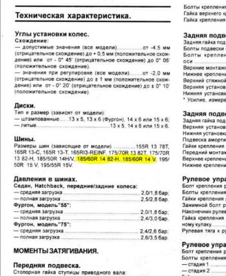

Интересно: в книжке R15 допускаются 195/50, а у меня на литье фордовском оригинальном лонжероны при повороте обтирают... Видимо опять злополучный ВЫЛЕТ неканает... :crowd: :crowd: :crowd:

Вылет надо соблюдать обязательно.

Вон даже в мануале про вылет ничего не написано!!! Тем более на 15 размер... :crowd:
