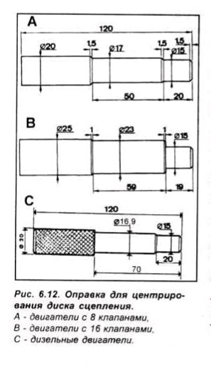

Поискал тут чертежи,не нашел так, что выкладываю тут.
спасибо sasha1 за чертёж!
в живую выглядит так, тоже спасибо Андрей06

Дык это набор для профессиональных механиков - на разные типы сцепления, т.е. для всех типов машин. Вам-то нужна всего одна оправка нужного диаметра. Не проще ли где-нибудь в мастерской заказать? Чертежи из мануала:
Комментарий к файлу: Из мануала
01.JPG [ 24.07 КБ | Просмотров: 17179 ]

Такой чертеж у меня есть!Только нет возможности заказать,нету токаря.Купил набор,не соображу как им от центровать?

Собирать из этих втулок оправку как на рисунке, надевая втулки нужного диаметра на одну из центральных осей (черные).
