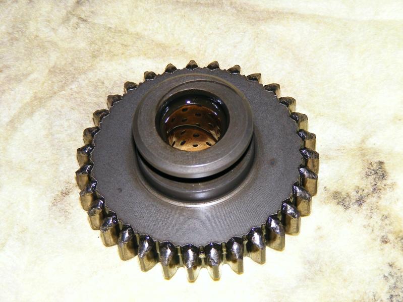

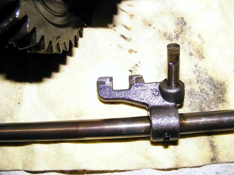

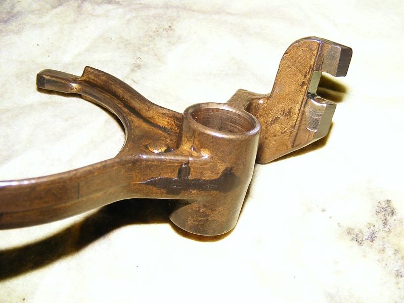

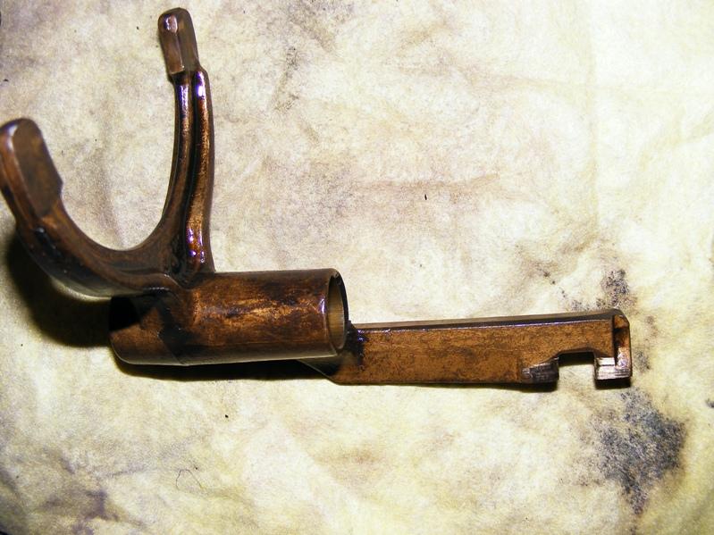

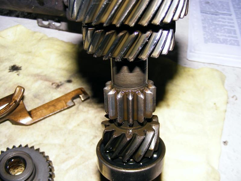

В общем разобрал я коробку. Задняя у меня еще до того через раз включалась и выбивало её, и с 5 на 4 бывало нельзя переключится. Слизана промежуточная шестерня заднего хода, шестерня заднего хода, ну и выработка на вилках. Смотрим картинки...
Комментарий к файлу: Шток включения 5 передачи

Комментарий к файлу: Вилка 3-4 передачи
DSCF0017.jpg [ 78.69 КБ | Просмотров: 7004 ]
Комментарий к файлу: Вилка 1-2 передачи
DSCF0015.jpg [ 56.38 КБ | Просмотров: 7004 ]
Комментарий к файлу: Шестерня заднего хода(вторая снизу)
DSCF0023.jpg [ 81.92 КБ | Просмотров: 7004 ]
Комментарий к файлу: Промежуточная шестерня заднего хода
DSCF0020.jpg [ 72.38 КБ | Просмотров: 7005 ]

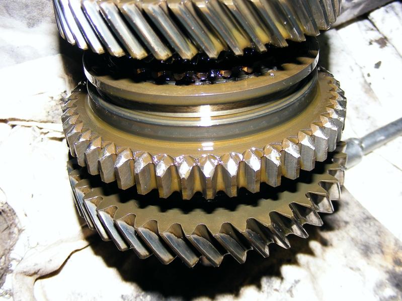

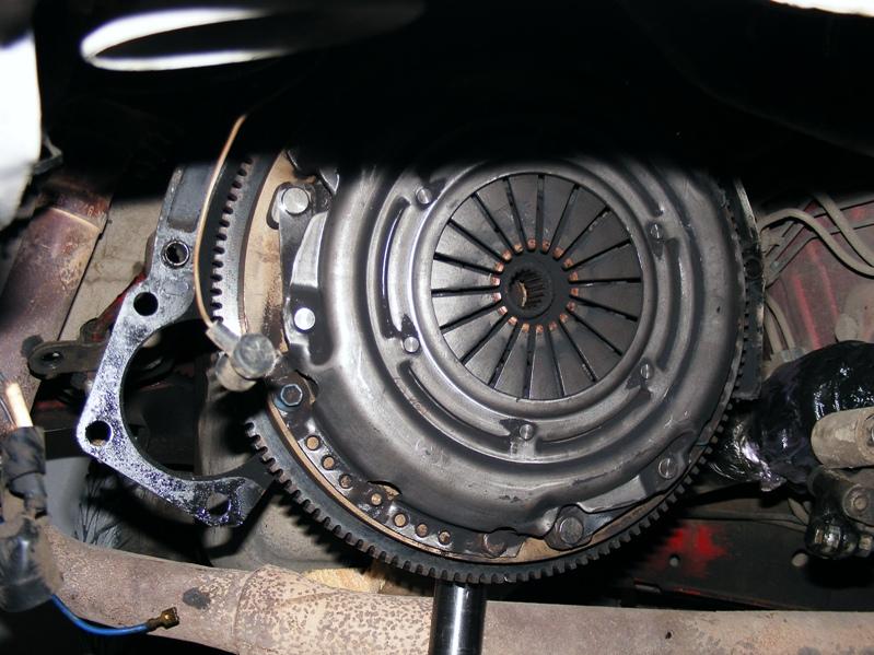

и еще первичный вал там есть выработка небольшая критично ли это? И на корзине сцепления выработка менять или еще ездить?

Комментарий к файлу: Первичный вал
DSCF0021.jpg [ 64.11 КБ | Просмотров: 7004 ]

СообщениеДобавлено: Чт ноя 11, 2010 17:51
Lionchik писал(а):
на корзине сцепления выработка? менять или еще ездить?
Ты про износ на лепестках? Там вроде не сильно...Смотри ещё какой толщины диск.

Про износ на шестернях вала и заднего хода не запаривайся, это не критично. Вот выработка на вилках - это похуже, но как это может сказаться на переключении передач - хз. Мне кажется, что как раз из-за того, что что-то было нечётко настроено, износ на них и появился.

В общем по разборкам нашел только вилку 3-4 передачи та что длиннее стоит 25 уй, но там же сказали что из-за такой выработки такой проблемы по идее быть не должно. Когда скинул картер коробки все стало переключаться, я подозреваю что гдето попала стружка от спиленных шестерен и закусило блокировочную скобу, под ней стружка аж въелась в корпус коробки(ну это как вариант). Ну и по шестерням заднего хода тоже сказали не заморачиваться типа не такой критичный износ. В общем вилки наварили аргоном в местах износа вот сижу обтачиваю. Теперь возникли вопросы:
