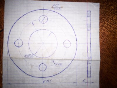

Вот. Размеры, если плохо видно:
Диаметр 4х отверстий под шпильки 13 мм
расположенных на диаметре 108 мм
Диаметр "ступичного" отверстия 63,5 мм
Диаметр шайбы 145 мм
Толщина шайбы 5 мм
по толщине хватает вроде и 4 мм. Мне вырезали из 5мм листа потом шлифанули. Сколько осталось, хез. Может 4.9, может 4.7.
Думаю, не стоит обьяснять, что если одинаковую толщину не выдержать по всей детали, то выйдет лажа и с биением и с развалом и со схождением.
.jpg
.jpg [ 21.86 КБ | Просмотров: 5613 ]
.jpg
.jpg [ 28.58 КБ | Просмотров: 5613 ]

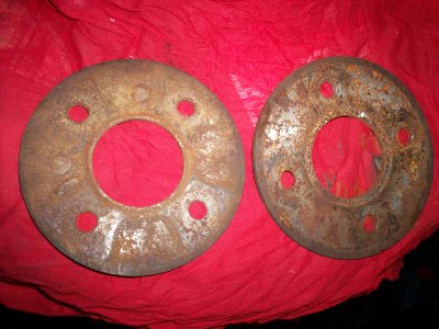

тоже хотел прикрепить файл...Ошибка закачки: Невозможно закачать вложение в ./files/123_701.jpg. ((((((
Рассмотрел сегодня свои штамповки поподробнее.
Что имеем:
С внутренней стороны между отверстиями для шпилек есть какие то цифры: 87пробел12706 (т.е. 87 12706), между еще двумя отверстиями буква S , на внешней стороне между отверстиями есть лейбл Ford...
Диски родные судя по характерному фирменому лейблу...
Или лыжи не едут или чета я не понимаю...(((

Готово )))
СообщениеДобавлено: Вт ноя 02, 2010 22:31
Зарегистрирован: Вс июл 05, 2009 16:40
Сообщения: 38
На фото внутрення сторона диска. Оранжевый след помеченный единицей 1. след от супорта (это если вращать незакрученное колесо, зажимаешь его гайками и все...ступор)
