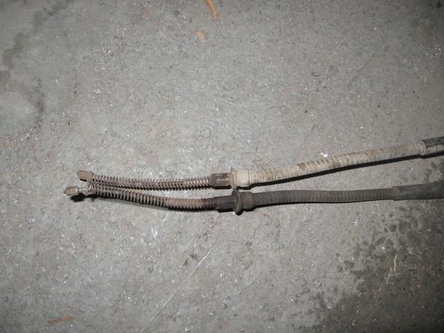

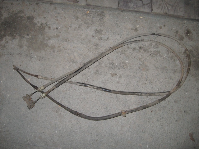

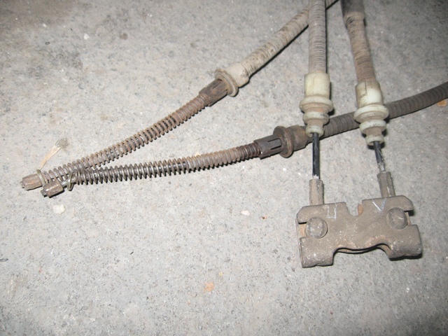

Вот фотки троса, регулировочных гаек на тросе нет, переднее крепление не как на рисунке.

Что-то я не понимаю. Микрокат дает разные рисунки (и типы крепления тросов) до 1999 и с 1999, но при этом - финисы одинаковые!
Значит, можно брать любой. Но я прям не знаю...

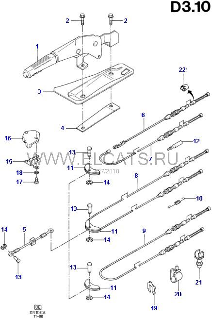

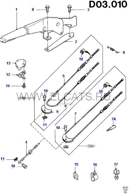

На МК-4 два вида троса ручника, может быть и цельный и составной. Я в прошлом году менял. Стоял цельный и поставил цельный.
А на МК-3 каталог http://www.elcats.ru/ford/ показывает аж три вида тросов.
Так что , думаю, можно и цельный поставить.
Зацепы на концах троса (те, что к колодкам цепляются) на всех старых Фордах одинаковые - напрессованные шестигранники.

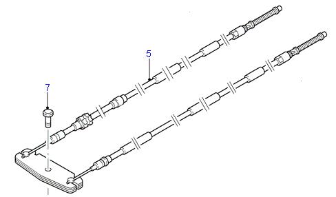

Путем прикладывания рулетки к старому тросу выяснил, что длина его равняется ~2955 мм. Продаются цельные тросы 2948, 3178 мм и составной 2955 (1605+1350). И шо теперь, брать две части и склепывать? ::thinking::
СообщениеДобавлено: Ср мар 31, 2010 0:27
Разница в длине между твоим старым тросом и тросом новым (2948) составит всего 7 мм, т.е. по 3,5 мм с каждой стороны. Учитывая, что твой старый трос ( который сейчас 2955мм) уже мог и растянуться за время эксплуатации, да еще учитывая возможность регулировки длины гайкой для регулировки ручника ::thinking:: ::thinking:: ::thinking:: ...
А составной ведь склеивать не надо. Там эти половинки как то между собой соединяются. Но как.. ? Я не знаю и не понимаю, зачем он из двух частей. Наверно конструкция такая. На картинке в каталоге это видно, но не совсем понятно.
