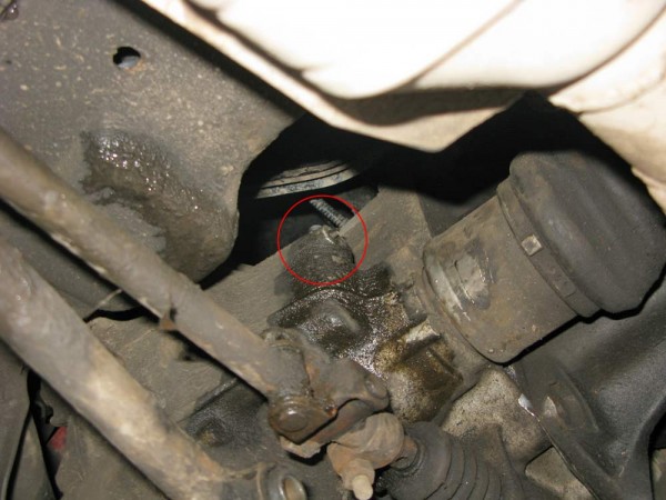

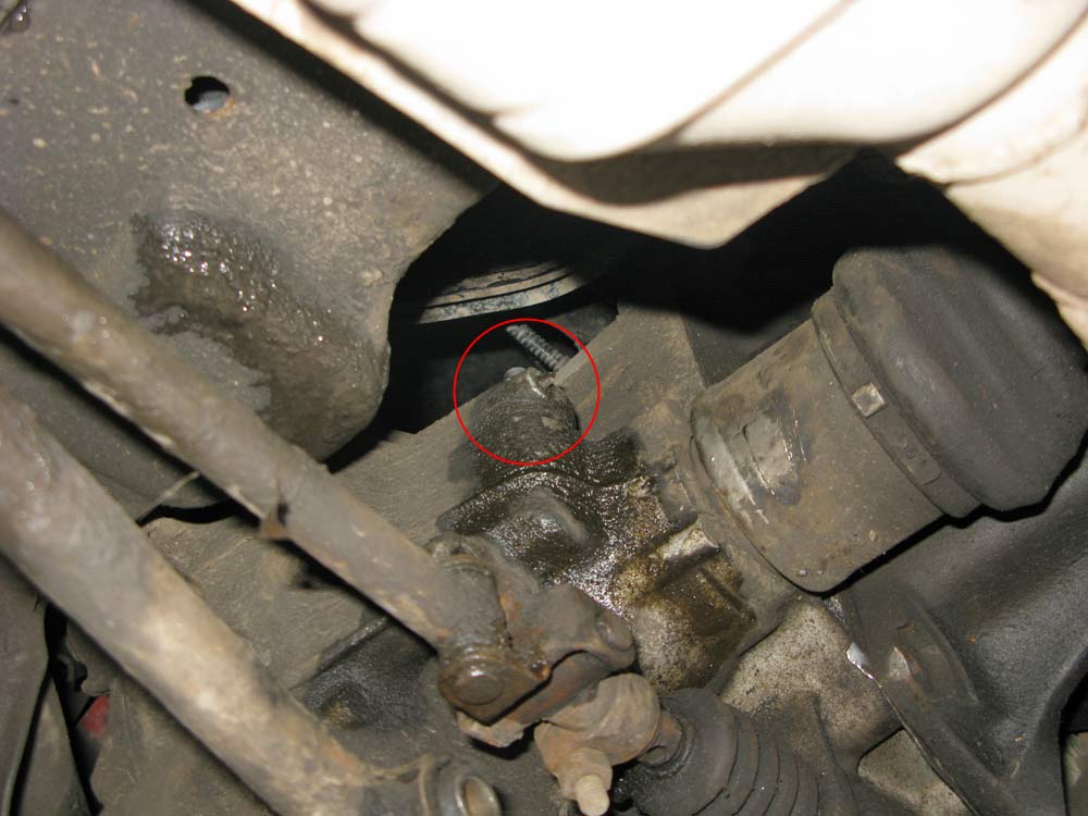

Достать штифт не получилось....... Только зря мёрз сегодня несколько часов, ползал на эстакаде под машиной, с которой капала всякая грязь и получал полный спектр отрицательных эмоций :(
У тебя КПП снята была, когда ты штифт доставал? Просто к нему подбираться что сверху, сто снизу - ну настолько неудобно...

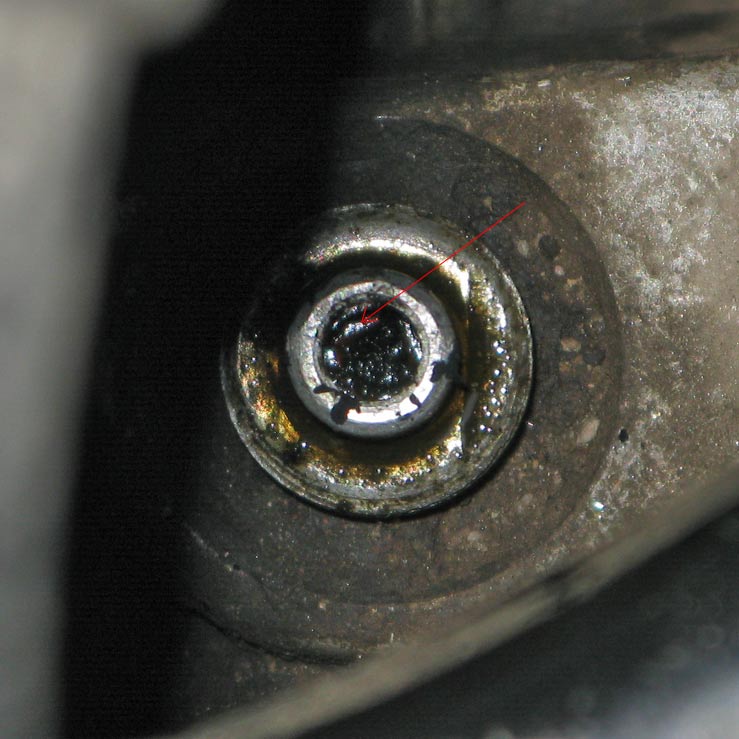

Не мог бы ты выложить фотографию этой шестерни, в которую вставляется четырёхгранник тросика? Она (та часть, что обозначена стрелкой на фото) пластмассовая или металлическая?
17.jpg [ 72.92 КБ | Просмотров: 12893 ]
Комментарий к файлу: Штифт: подобраться нормально и вытащить нереально :(
16.jpg [ 77.3 КБ | Просмотров: 12902 ]

Стесняюсь спросить.., а на 16м жипеге (последнем) на 11 часов, ... дырка в картере видна.. )
Это сейчас модно так?..)
СообщениеДобавлено: Пт ноя 13, 2009 20:13
Сообщения: 1064
Откуда: Великий Новгород
А это не картер, это кузов или какие-то балки. Отверстие там должно быть.
СообщениеДобавлено: Пт ноя 13, 2009 20:28
Ученик форума.
Сообщения: 8462
Откуда: Москва, СВАО
жесть.) Ток щас дошло.)

У меня коробка не снята! ЛАзить там неудобно в этом я согласен но достать можно! Я сначала тоже думал что нереально а потом взял да и вытащил. ТЫ мои советы использовал??? Часть показанная стрелкой и есть шестерня привода спидометра и она пластиковая и лучше ее не ковырять!
