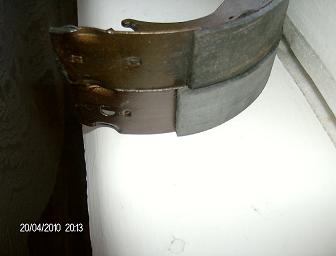

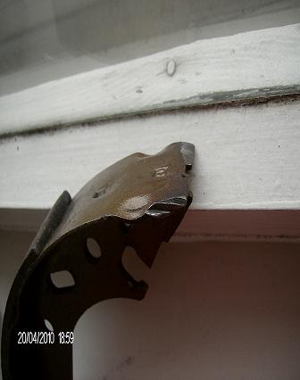

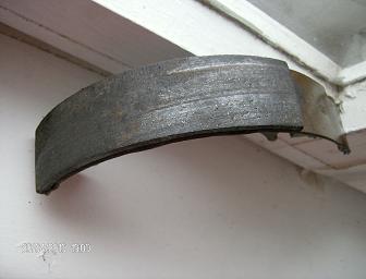

Осенью не успели починить - снег выпал. Сегодня сосед помог. Оказалось: износ колодки. Но странный. Фото прилагаю. Купили новые колодки, воткнули, покатались - шуршит так же, но только в левом колесе. Поменяли барабаны местами - та же тема. Сосед не знает, в чем дело. Думки такие: погнут щит, погнут центральный штырь. Больше мыс лей никаких. У вас есть идеи?
Обнаружилось, что старые и новые колодки разные. Не только длина тормозящей поверхности, но и самой железки: старая железка длиннее, изогнута в конце под меньшим углом (как раз, который стерся)и этот самый угол оторван немного от "ребра". Типа, из-за этого она шуршала - не родная. Но и короткая тоже шуршит. :-(

Щит погнуть трудно. Если в ДТП только...Если центральный штырь(ось ступицы) погнут, это на стенде "сход-развала " покажет. Но к колодкам(к шарканью) врят ли отношение имееет.
Polinina писал(а):
...старые и новые колодки разные. Не только длина тормозящей поверхности, но и самой железки: старая железка длиннее...
Это не страшно. От производителя зависит. Если комплектом менять(что б симмметрично было) - не страшно.
Polinina писал(а):
...изогнута в конце под меньшим углом (как раз, который стерся)и этот самый угол оторван немного от "ребра". Типа, из-за этого она шуршала - не родная.
Не понял, что за угол? Отклеялась накладка?
Вообще, задние колодки ходят долго (около 100 тыс.км) И на фото - вроде вполне рабочие колодки.(У них одна тоньше другой изначально)
Если твой сосед всё собрал правильно, смазал регулятор, отрегулировал ручник(кстати , он держит нормально?), то надо поездить несколько тыс.км.что б они притёрлись. Ну, можно тормознуть аккуратно ручником несколько раз.

Mishal, да, машина на улице стояла, но барабаны внутри не ржавые, нормальные, новые. Колодки «старые» тоже почти новые, просто когда терло осенью, испугались – полезли сейчас – протертость такая аж на металле, вот и показалось сперва, что не менянные.
Звук остался в той же стороне – справа нормально с любым барабаном, слева – засада по жизни.
Я уже на распорную планку думаю. Сосед там делал, я не совалась, не видела. Может, она в раздвинутом состоянии, как бы под старые, изношенные колодки, а обратно не сдвигается – закисла. А на правом колесе – лучше состояние, может. Не видела тоже, но там ни износа такого нет, ни звука – все нормально.
Ручник –шикарно держит, тормоза что-то хуже. : ( Какой регулятор смазать? Он смазывал что-то в центре колеса – подшипник там или что. Он поездил – говорит, не должно так шаркать. Вы мне скажите – барабан одетый, готовый должен на колодках плотно сидеть или крутиться свободно? А колесо одетое как, если на домкрате машина? Ход свободный у него или «чуть» стесненный колодками?
Рулевое – отдельная тема стала, да. Решаем пока развалом, сосед посмотрел – развал говорит однозначно. Сделаем – посмотрим.
Угол у «старой»первой колодки, той, что толще, там где тормозной полоски нет (короткая вверху), торчит вверх относительно новой колодки и оторван чуть-чуть от ребра. (на третьем фото виден этот деффект) Этот угол и изнашивался сильно, явно терся об барабан. Когда они были одеты, этот угол вровень с цилиндром был по высоте, а новые колодки чуть ниже сели. Но все равно трет, правда уже углом металла, который непосредственно на барабан смотрит, наружу. На фото видно износ металла с этого угла лучше, а еще сверху в той же части протерто.
