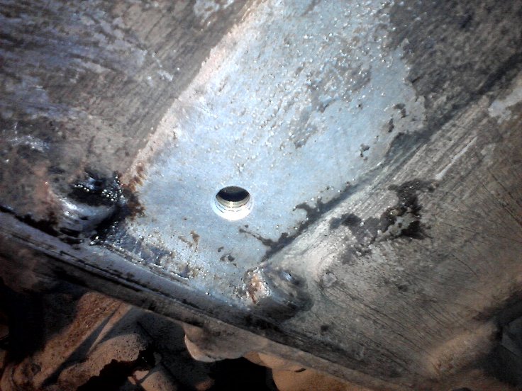

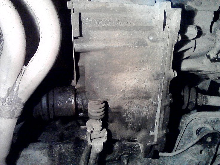

Нашёл более менее ровное и наиболее низкое место на коробке.

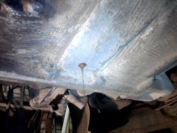

Просверлил сначало маленьким сверлом диаметром 5мм.Потом подождал пока сольётся оставшееся масло с коробки.Просверлил диаметром 8.7мм.,и нарезал мелкую резьбу М10 шаг 1.25.

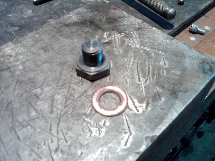

Стенка в корпусе коробки оказалась не менее 6мм.Точнее не замерить,этого достаточно что бы нарезалась резьба примерно 5 ниток.Потом на обычном болте,предварительно его отпелив по длине (10мм. от шляпки) Нарезал резьбу М10шаг1.25 .

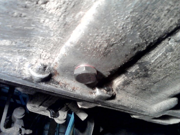

Нашёл медную шайбу подходящего размера.Отжёх её (что бы была мягче)маленькой газовой горелочкой.Прикрутил и затянул(но не сильно чтоб не сорвать резьбу) болт с шайбой в коробку.
Теперь можно и промывать коробку когда надо будет.
Масло сливается теперь всё,специально замерял,вытекло 3.3литра(у меня было чють перелито выше уровня).

Комментарий к файлу: Очистил коробку от грязи и нашёл место где засверлиться.

Комментарий к файлу: Просверлил сначало диаметром 5мм.
P18-10-10_20.50ум.JPG [ 95.92 КБ | Просмотров: 12147 ]
Комментарий к файлу: Просверлил диаметром 8.7мм.и нарезалМ10шаг1.25 резьбу в коробке.

Комментарий к файлу: Болт с мелкой резьбой и медная шайба

Комментарий к файлу: Закрученная пробка в коробке.
P18-10-10_22.44[2]ум.JPG [ 86.18 КБ | Просмотров: 12146 ]

СообщениеДобавлено: Вт окт 19, 2010 20:26
Может конечно фотка такая,но на первой фотке видно,что сайлент рычага менять пора ::thinking::

tsarik
Это просто тень так на фото падает ,Сален блоки меняны год назад.Конечно не айс,но год ещё отходят.

Тоже хотел сказать, что срезать может (или еще хуже - болт с собой кусок корпуса отломит) если зацепится за что-нибудь. Не зря слив в поддоне сделан на сгибе по ходу движения (задняя стенка).
Идея хорошая, токо по хорошему пробку под шестигранник поставить.
