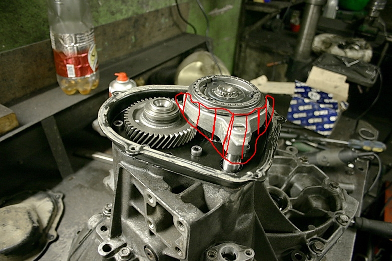

Если бы сфотографировал и выложил то место, где дребезжит, и куда нажимаешь, чтобы не дребезжало, то дело пошло бы быстрее. У меня есть фотографии разобранной КПП, можно было бы сравнить

нажимаем пальцем на вилку(заштрихована красным) при отпущенном сцеплении.слышен только звук мотора,стоит отпустить,как начинает дребезжать =(

нашлись уставшие синхронизаторы,в коробке тишина и спокойствие.

В синхронизаторах проблема была? Проблема решилась заменой?

синхронизатор,шестерёнка под замену.
изначально хотели внутренности от мк6-7 перекинуть в корпус моей,но вал другой,так что из 2 собрали одну целую и здоровую коробку =)
